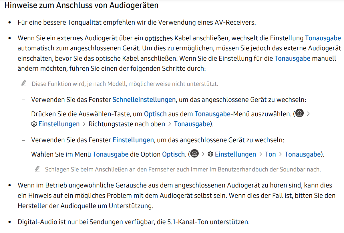

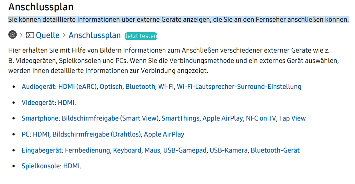

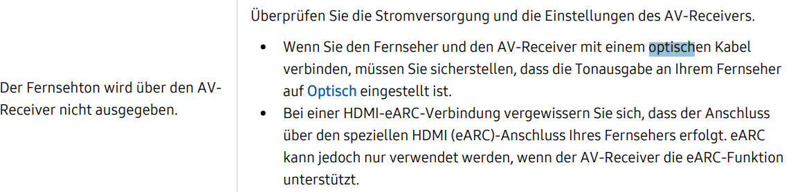

Und jetzt mal ernsthaft, du kannst doch selbst das Manual mal lesen...
Hier:
Kann man jetzt interpretieren wie man möchte, ist sehr schwammig beschrieben und es hilft nur ausprobieren, ob es funktioniert. Allein "Digital Audio ist nur bei Sendungen mit 5.1 Kanal Ton verfügbar" bedeutet, dass nicht mal Stereo gehen dürfte oder es ist einfach schlecht beschrieben.
