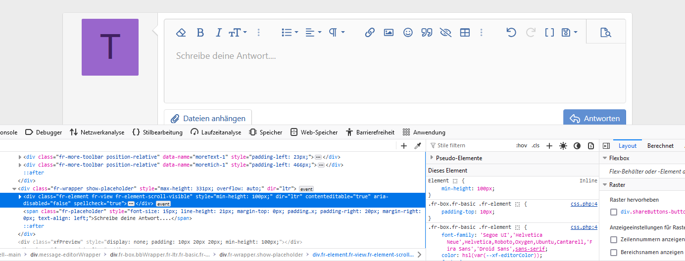

Beispiel hier im Forum:
Hier ist es nicht so leicht, nach etwas zu identifizieren, wo nachich suchen würde, darunter eher schon:
da würde ich wohl mal nach "input js-editor" oder "message_html" suchen...
