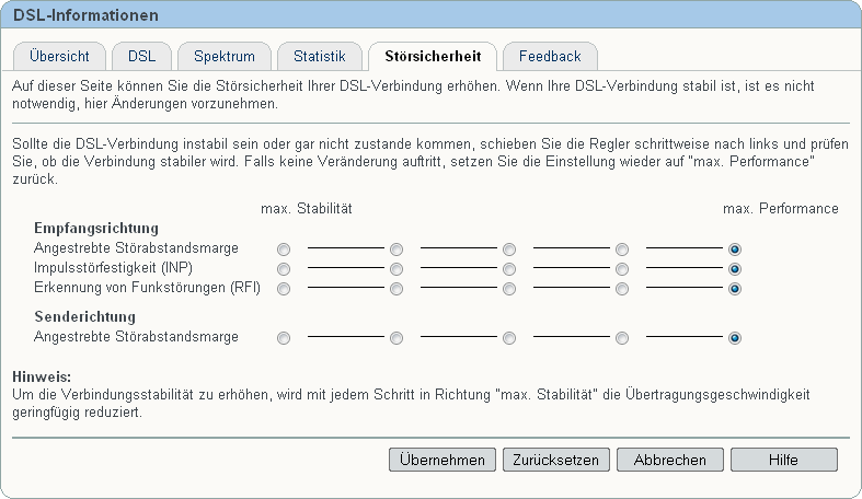

Durchaus möglich dass es am Router liegt. Spiele mal mit folgender Einstellung ein wenig rum.
Was zeigt denn deine Fritzbox bei der DSL Synchronisierung für eine Geschwindigkeit an?
Danke für den Hinweis - das ist für mich neu. Werde das ausprobieren!

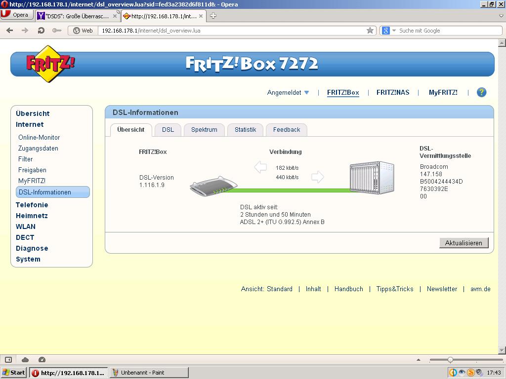

Hallo Isanic,
habe nur diese Tabelle gefunden. Vielleicht kannst du mit den Werten etwas anfangen:
