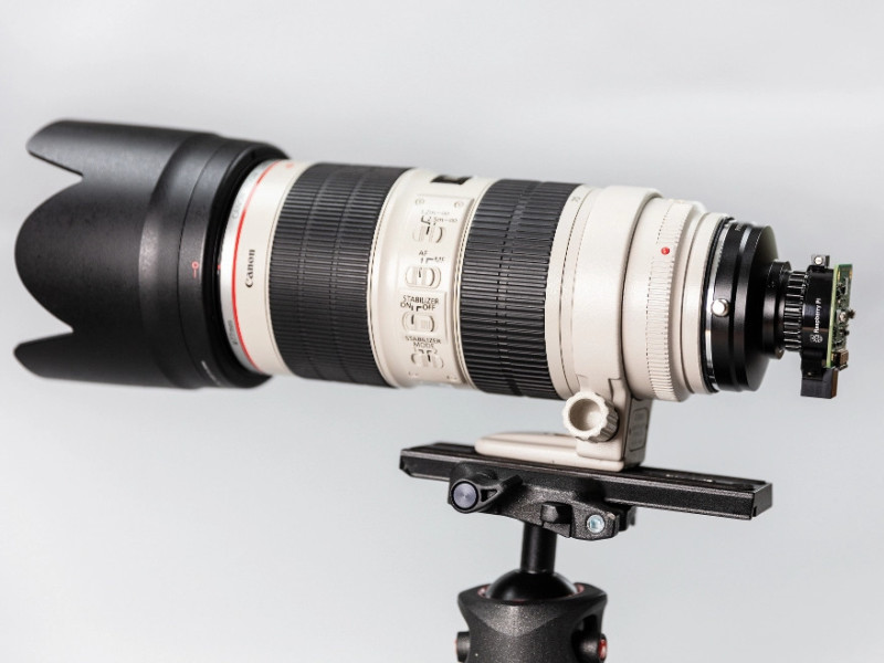

blöderidiot schrieb:
  1. Kann mir mal jemand bei der Optik auf die Sprünge helfen?
  2. Was bedeuten diese Fokuswerte?
  3. Welchem minimalen Objektiv-Objekt-Abstand / "Makro" entspricht das?
  1. Der verbaute Sony IMX477R hat einen Crop-Faktor von 5,5x.
  2. Du kannst die Brennweite der genannten Objektive mit dem Crop-Faktor multiplizieren und erhältst dann die KB-equialente Brennweite (bezogen auf den Bildwinkel).
  3. Das hängt vom verwendeten Objektiv und dem Abstand von der Bildebene zur Motivebene ab.
    Das 16mm Teleobjektiv kannst du mit diesem Makroobjektiv vergleichen:
    tamron.eu/de/objektive/sp-90mm-f28-di-macro-11-vc-usd/
Wie kann ich ausrechnen, welchen Bildausschnitt des Objektes (in mm) ich bei maximal möglicher Annäherung des Objektivs an das Objekt auf dem Sensor habe?
Dazu musst du folgende Daten kennen:
  • Naheinstellgrenze (z.B. 30cm ab Bildebene)
  • größter Abbildungsmaßstab (z.B. 1:1)
Dann wird vom Objekt eine Fläche mit den Abmessungen der aktiven Sensorfläche dargestellt.
Beim Sony IMX477R sind das 6x4 x 4,6mm.
DerHotze schrieb:
Ja, ein Denkfehler.
Der M12 auf CS-Mount Adapter dient dazu, ein M12-Objektiv an ein CS-Gewinde zu bringen. Also die falsche Richtung.
Reaktionen: blöderidiot
