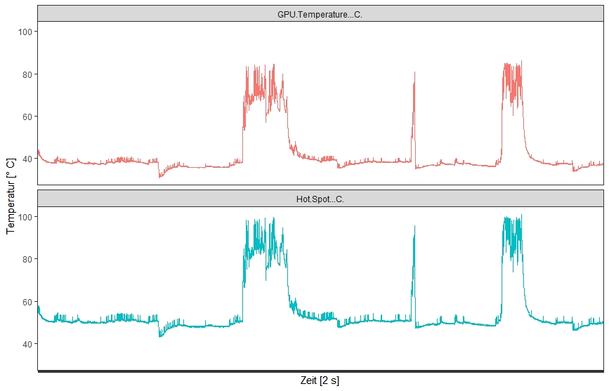

Die GraKa wird nicht sonderlich heiss - denke ich. Unter Normalbetrieb ca 40° C, unter Last zw. 80° und 85° (GPU-Z):
![Rplot10.jpeg Rplot10.jpeg](https://pics.computerbase.de/forum/attachments/991/991733-18448eb59eb155f2c472b663e84c6a24.jpg?hash=GESOtZ6xVf)
(ich weiss nicht, was das für eine Spitze in der Mitte zwischen beiden Sessions ist).
Wie würdet ihr dem Problem auf die Schliche kommen? Unter welchen Windows-Protokollen würde ich noch Hinweise finden?
