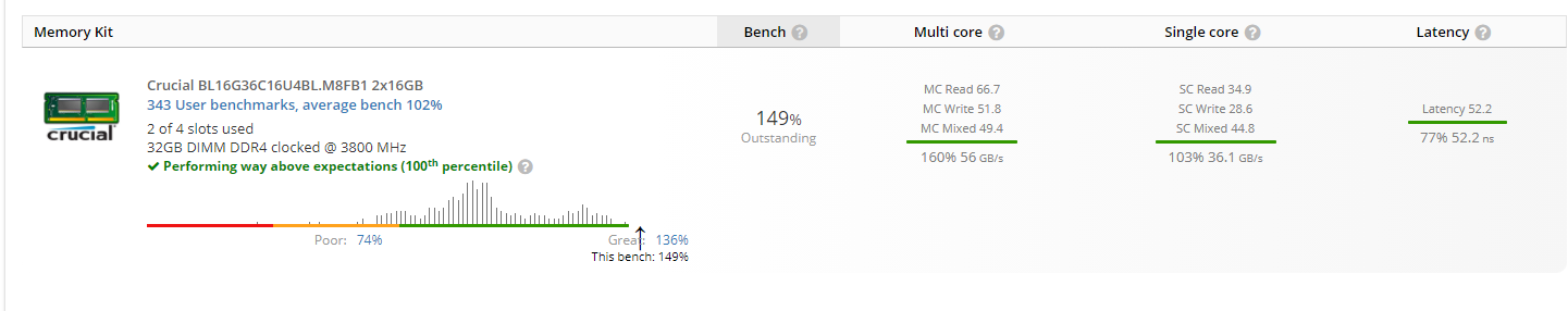

2ns sind locker in der Messtoleranz,darauf würde ich nicht viel geben.Solang es z.B. bei Userbenchmark nicht regelmässig >60 sind ist alles im grünen Bereich.
Hier mal als Vergleich ebenfalls Crucial @3800 CL 16
