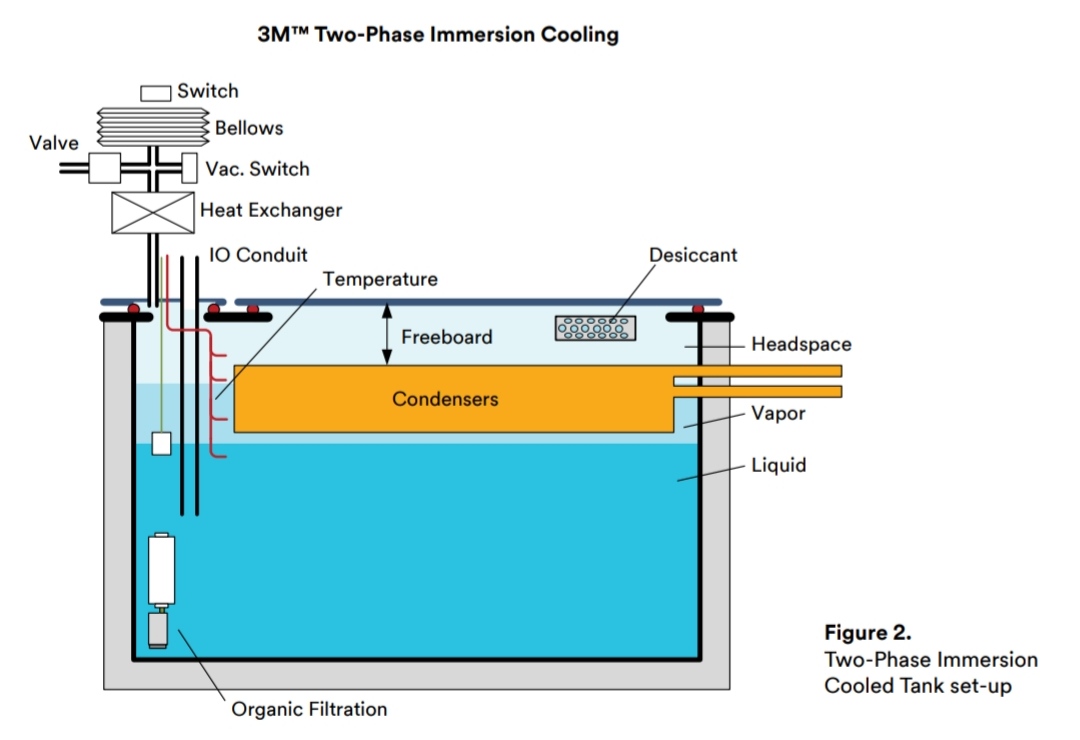

Bei 3M auf der Website gibt es auch weitere Infos zum Aufbau der Server/Kühler:
Link zum PDF:
https://multimedia.3m.com/mws/media/1798675O/3m-two-phase-immersion-cooling-technical-paper.pdf
Viele Grüße
Da hast du was schönes gefunden. Da sind einige wichtige Punkte drin, die man aber nur erkennt, wenn man weiß wo die Probleme liegen.
