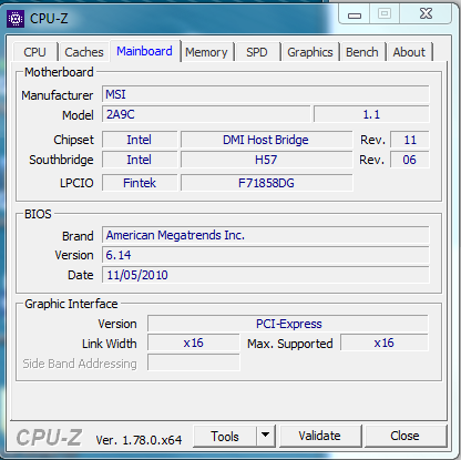

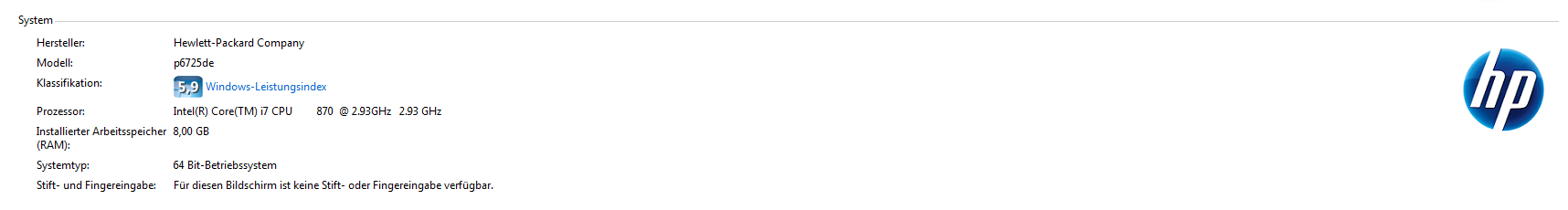

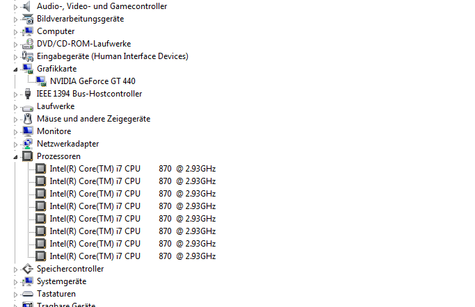

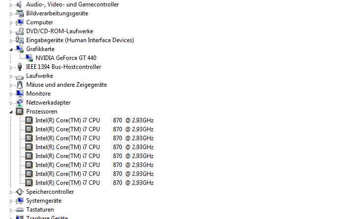

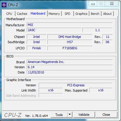

Mein System:
Werden noch irgendwelche Daten gebraucht?

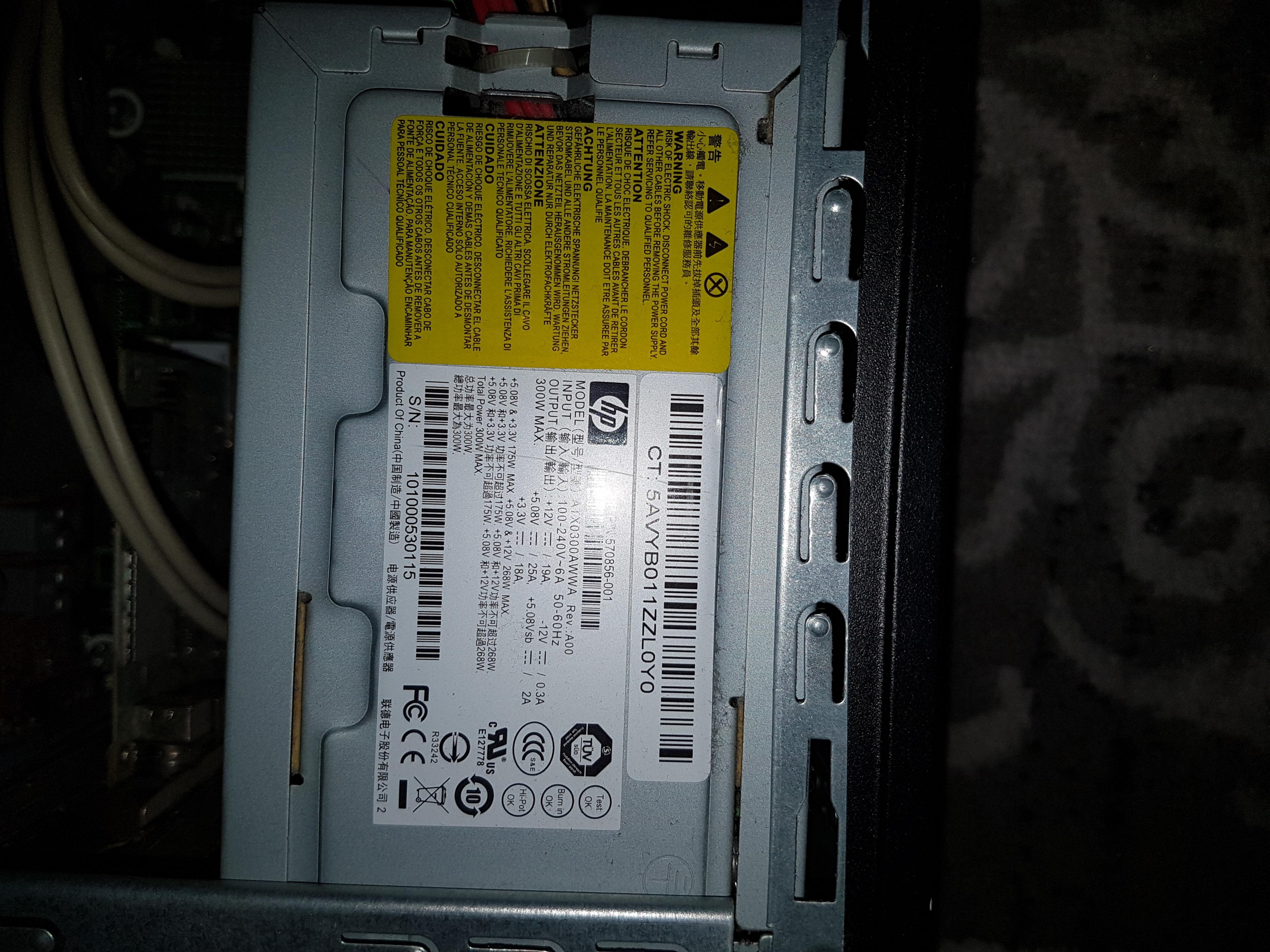

Für eine Beratung zu einer neuen Grafikkarte wäre das Netzteil und das Budget noch wichtig.
Es kommen noch Töne vom Spiel, aber kann nichts mehr machen. D.h. muss PC ausschalten.
Nein hatte nichts geändert, es kam einfach so. Danach habe ich PC formatiert und es hat sich nicht verbessert.
Es kommt bei mehrere Spielen sobald die Belastung steigt (Lüfter wird extrem laut danach wird es Schwarz).
Budget würde ich auf 100€ (gibt es überhaupt so günstige ausreichende Grafikkarten? :D) detornieren. (Brauche es eig. nur für League of legends, CS GO und vlt. GTA 5).
Netzteil muss ich erst mal heute Abend nachschauen.
