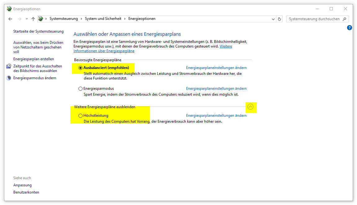

Hmmm....im Bios nochmal prüfen ob da was passiert ist und unter Windows in den Energie-Einstellungen nochmal nachsehen ob Höchstleistung oder Ausgewogen aktiviert ist....wenn du ganz sicher Kabel und Lüfter ausschließen kannst.

Hast du denn jetzt mal in den Einstellungen geguckt (Beispiel Win 10)?

Kann nämlich eigentlich nur daran liegen, wenn das Kabel nicht an der onboard Grafik ist, Höchstleistung eingestellt und Grafikkarte nur bei 70%.
