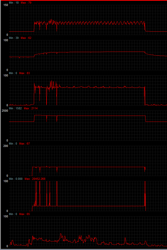

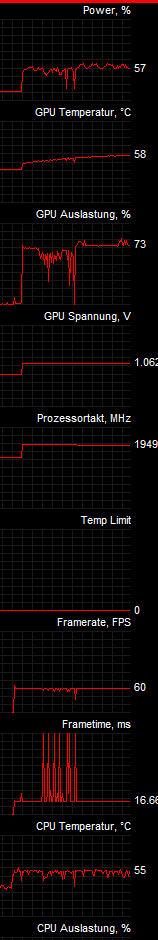

Mein Problem ist das während ich spiele manchmal die FPS für eine halbe Sekunde stark einbricht :( .Während sie das tut, sinkt der Power verbrauch die gpu Temperatur die cpu/gpu Auslastung und die cpu taktrate die frametime steigt jedoch.
Ihr noch ein Bild vom MSI Afterburner

Wie sehen die Temperaturen während des spielens aus? Nicht, dass da was überhitzt und Drosselt.
Na toll, kein Chinaböller. Das hätts einfacher gemacht. Es kann aber trotzdem sein, dass es ne Macke hat. Hast du die Möglichkeit dir kurzzeitig nen anders zu suchen zum testen? Eventuell kommt das nicht (mehr) mit den plötzlichen Lastwechseln der Karte zurecht, daher bricht dir kurzzeitig die gesamte Stromversorgung weg was dann auch den Abfall der Spannungen zur Folge hat
An den Temperaturen kanns nicht liegen. Ich würd aber gern mal nen den Taktraten- und Temperaturverlauf der CPU-Kerne sehen

Bring die Karte & CPU mal auf Touren (bitte ingame, kein Furmark) und zeig uns einen langfristigen Verlauf der MSI Graphen. Das oben gepostete Bild sieht so aus, als ob du aus dem Spiel gehst -> ins Hauptmenü -> und dann beendest.

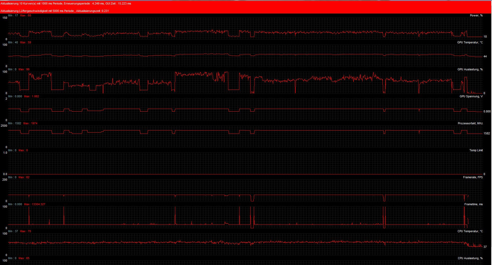

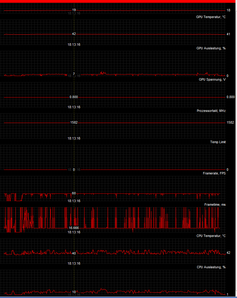

So also ich habe jetzt mal ein bisschen gespielt und ihr sind die Bilder.
Was mir halt bei allen Bildern ins Auge sticht ist die hohe frametime.
Ihr das bild vom hearthstone
das ist wen ich bei overwastch ein bisschen im menu rumklicke

Bleibe bei meiner Vermutung, hast du V-Sync aktiviert ? Die Graphen lassen sehr darauf schließen
ja aber das Problem drit ja auch bei Spielen auf wo ich es nicht an habe.
Ne irgendwie nicht, wenn V-Sync dazwischen grätschen würde und auf 30 z.B. limitiert merkt er das ja sofort. Bei adaptiven V-Sync nicht. Aber beides hätte auch nicht den kompletten Absturz der Spannungen zur Folge
Temperaturen sind auch alle in Ordnung. Festplatte dürft auch nicht das Problem sein, selbst wenn der Nachlädt kackt dir die Karte imho auch nicht so runter
Den CPU-Takt sieht man auf Deinen Bildern nicht.
Der Prozessortakt im AB ist der GPU-Takt. Blöde Übersetzung.
Was ist mit dem CPU-Takt? Und wie voll ist das RAM?
Man kann den Takt doch sehen.Unter der GPU spannung.

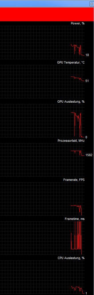

ah Ihr habe ich noch mal ein bild von Overwatch.
