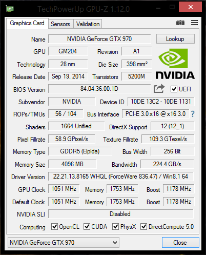

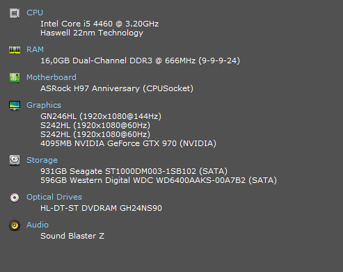

Hallo erst mal bin neu hier und hier ist mein Problem ich habe seit Anfang des Jahres mir einen neuen pc gekauft mit
Grafikkarte: GEFORCE GTX 970 4GB
CPU: Intelcore i5-4460 3,20GHz
16gb RAM DDRIII
1,6T HDD Speicher
Mainboard: asrock h97 anniversary
das Netzteil hat 530Watt
Windows 10pro
aber andauernd stützen meine spiele ab einmal nach 5min oder wen es gut läuft nach 30 min
ich habe schon überall nach einer Lösung gesucht aber nichts gefunden :(
(meldung: das Programm Funktioniert nicht mehr)
meine Treiber sind alle aktuell und habe es auch mit älteren ausprobiert
die Temperaturen von gpu und cpu sind im normal Bereich
Hab den pc jetzt auch schon mehr Mals neu aufgesetzt
ich brauche wirklich Hilfe ich bin am Verzweifeln
und wen mir nicht mal hier jemand helfen kann dan wird mein pc wohl im Müll landen weil ich hab dann echt keinen Bock mehr mich weiter mit dem Mist Ding rum zu plagen
