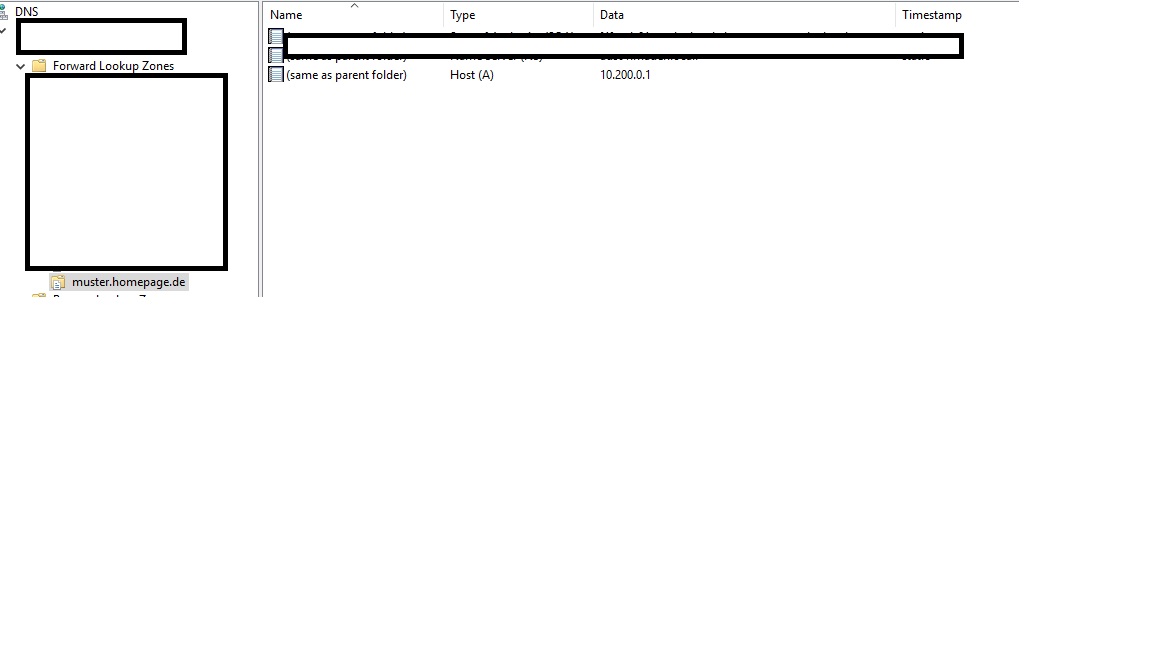

Ich glaube er meint eine neue Zone mit Namen "muster.homepage.de". Darin einen Host anlegen, ohne Namen und nur mit IP 10.200.0.1
Das sollte eigentlich funktionieren. Ist nicht schön, aber manchmal muss es halt so sein ;)
Sollte dann so wie mein Anhang aussehen...

Aber in deinem Fall müsste eine Auslösung auf hompage.de nicht funktionieren.
Du hast doch auch eine primäre Zone eingerichtet oder?
Klar funktioniert die, da der DNS-Server nur auf "muster.homepage.de" antwortet.
Alle anderen anfragen an www.homepage.de oder abc123.hompage.de kann dieser dann eben nicht beantworten und die Anfrage wird an den nächsten DNS weiterleitet.
Die Auflösung von homepage.de wird in oben gezeigten Fall an die root-DNS-Server (oder von dir für externe Anfragen konfigurierten Server) durchgereicht, wie Sephe schon richtig gesagt hat.
Bei mir funktioniert es zumindest so.
Viel kaputt machen kannst du mir der Konfiguration ja nicht, also einfach mal probieren.
