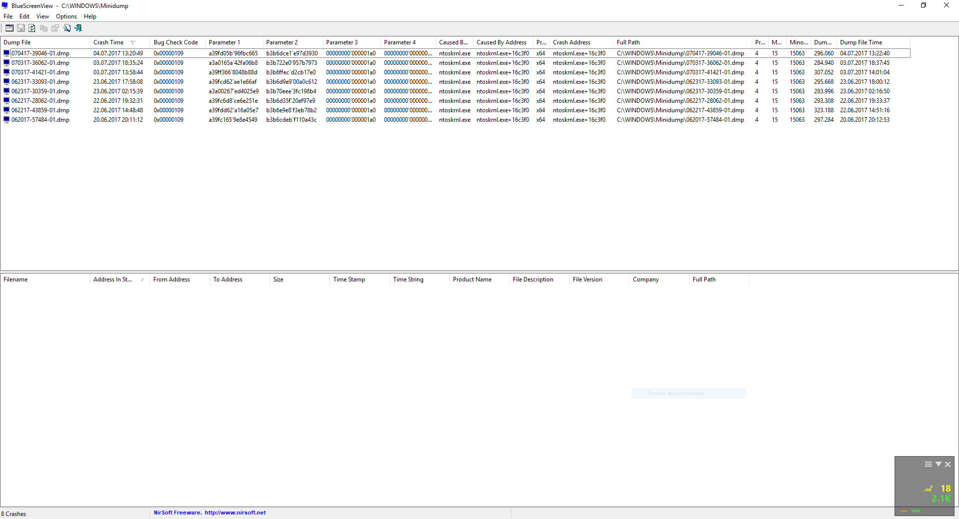

Wie du siehst gibt es ekinen Kernel Power 41 Fehler, sondern einen BSOD 109.
BSOD 0x00000109: critical structure corruption. Mach mit memtest86 auf einem USB Stick einen RAM Test über mehrere Stunden. Alternativ kann es auch ein kaputter Treiber sein.
Der Wert von Parameter 4 wäre allerdings wichtig weil https://docs.microsoft.com/en-us/wi...g-check-0x109---critical-structure-corruption
D.h. je nach Wert ist ein anderer Bereich betroffen.
MSR Modifikation. MSR ist ein Register in der CPU.
