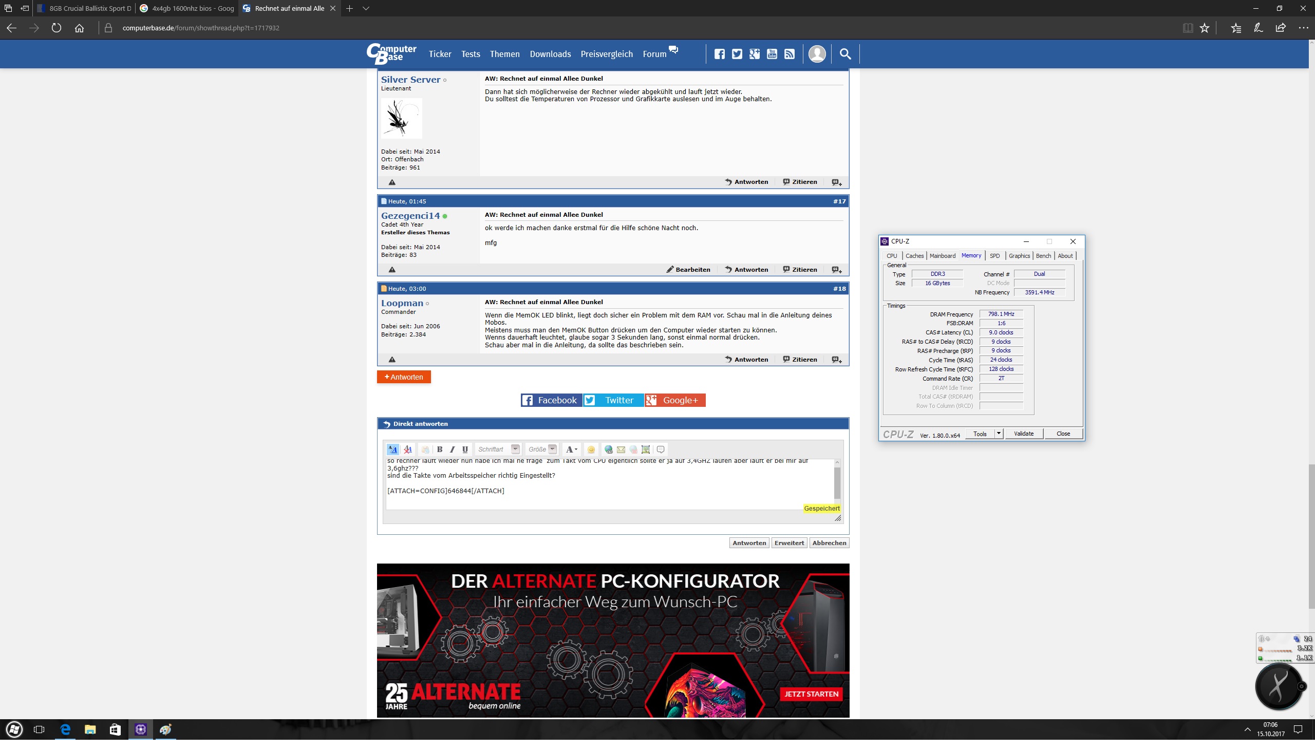

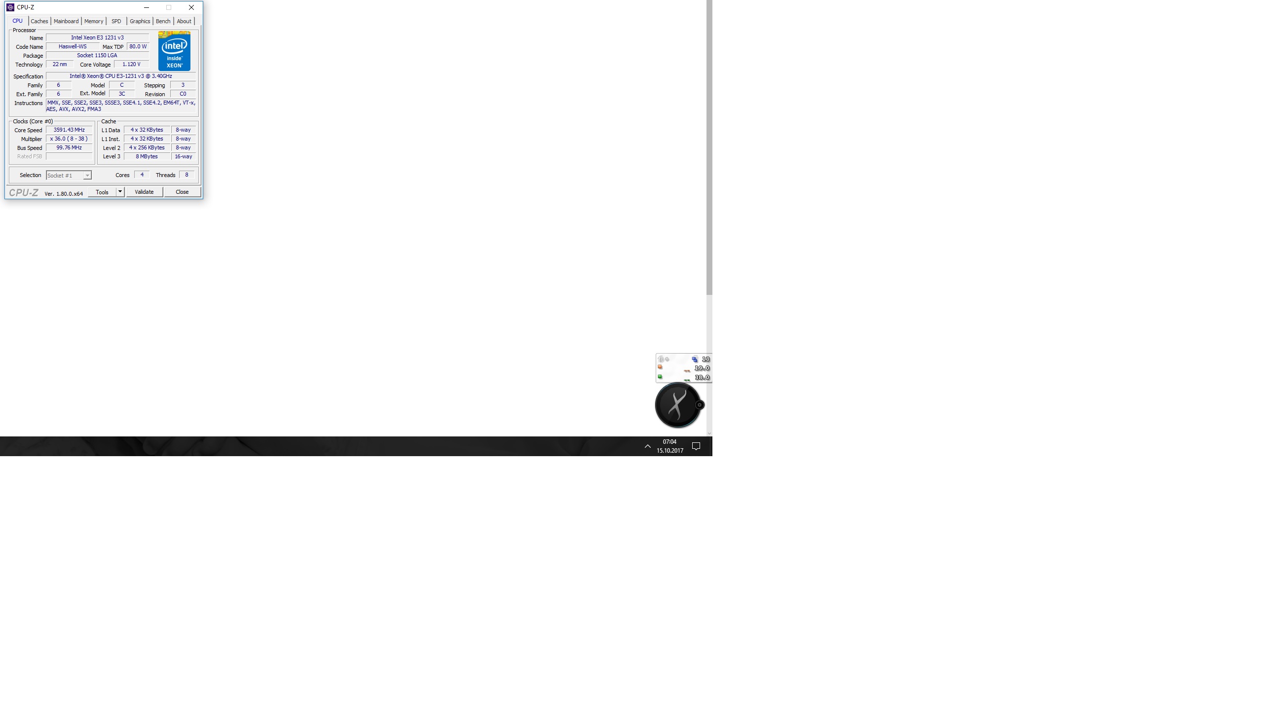

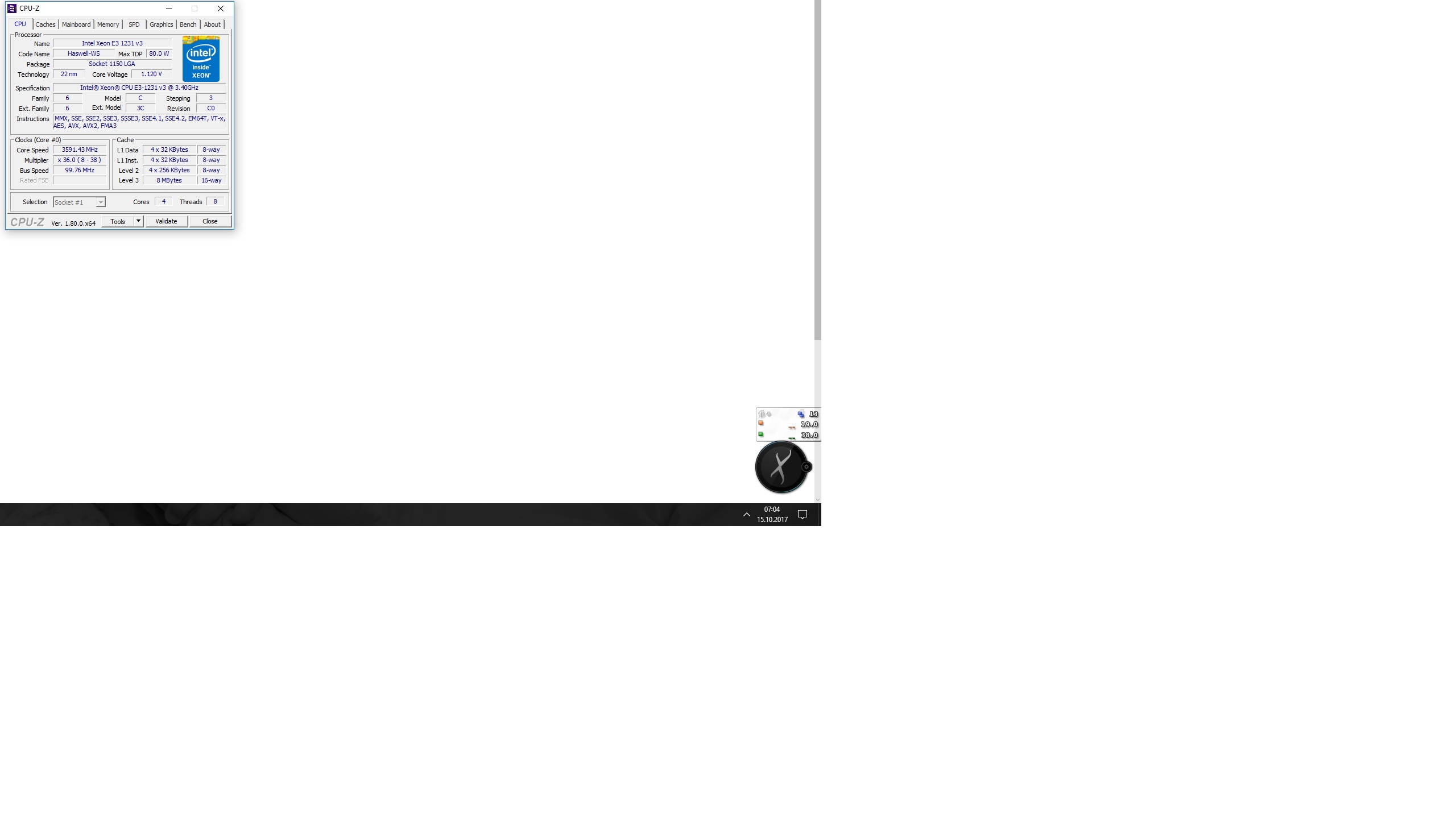

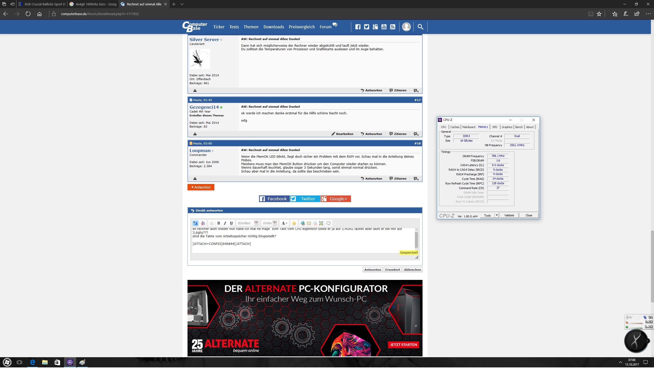

so rechner läuft wieder nun habe ich mal ne frage zum Takt vom CPU eigentlich sollte er ja auf 3,4GHZ laufen aber läuft er bei mir auf 3,6ghz???

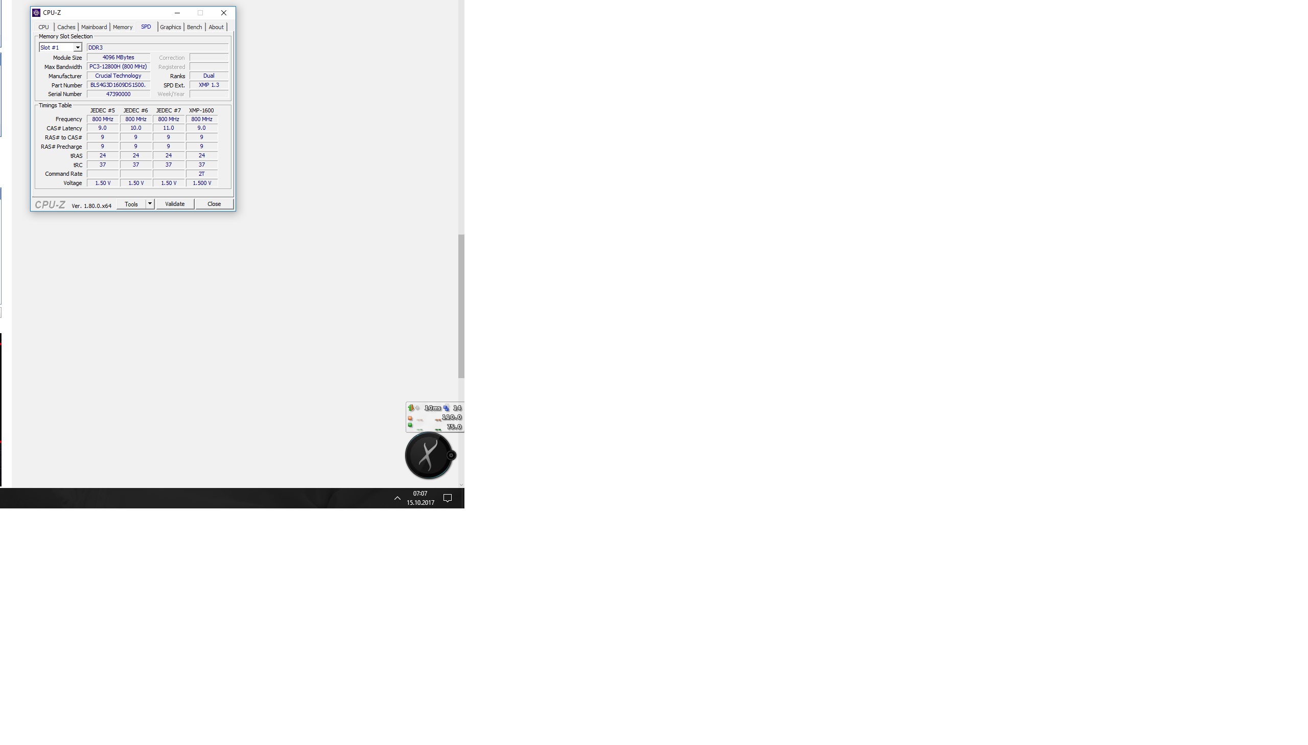

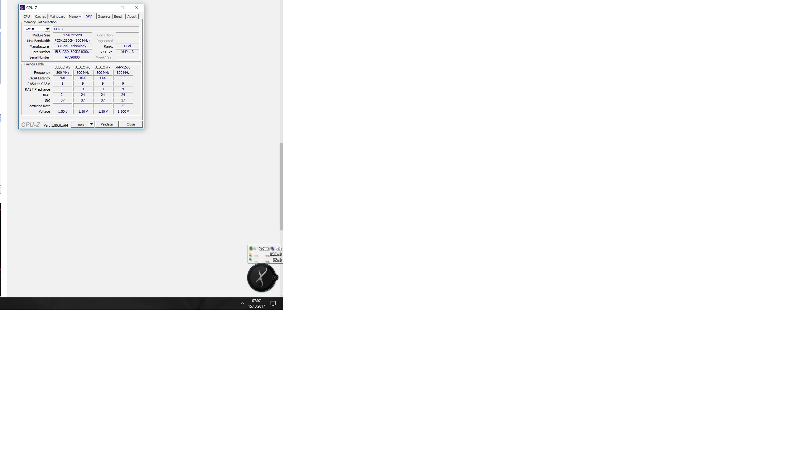

sind die Takte vom Arbeitsspeicher richtig Eingestellt?
Habe diese Rams Verbaut insgesamt 16GB
8GB Crucial Ballistix Sport DDR3-1600 DIMM CL9 Dual Kit
Und Ich Habe auf die Dauer 3,6ghz-3,8Ghz wieso schaltet er nicht runter wenn er im idle ist??
Beim rAM Steht 800 MHz mal zwei macht 1600MHz , das ist so wie es sein soll.
Wenn Dein Prozessor etwas höher taktet dann ist im Bios der Turbo Boost eingeschaltet.
