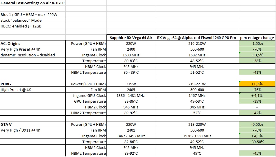

Der wohl interessanteste Teil noch zum Schluss – ein Vergleich erster Messungen von anliegendem Takt und Temperaturen, im direkten Vergleich zwischen Vega 64 Air und dem späteren Umbau auf GPX240.
Alle Messungen wurden in 4K Auflösung (3840 x 2160) durchgeführt. Als Spiele habe ich AC:Origins, Player Unknowns Battleground und GTA:V gewählt.
Alle Spiele lassen Vega unterschiedlich takten und dienen meiner Meinung nach ganz gut für einen allgemein gültigen groben Überblick.
FPS Werte enthalten meine Messungen nicht – letztendlich handelt es sich aber um die Settings mit denen ich selbst am 4K FreeSync Monitor täglich zocke.
Eine detaillierte Auswertung der Messungen überlasse ich gerne euch – möchte jedoch festhalten, dass Vega 64 Air (Referenz) selbst im balanced Modus, wohl noch teils Temperatur limitiert ist. Ein Taktplus von 40-60 MHz ist im Schnitt allein durch die bessere Kühlung zu beobachten.
Die niedrigen Temperaturen (gültig bei 500-600RPM) ermöglichen jetzt natürlich noch ganz andere Overclocking-Szenarien – bitte beachtet, dass meine Messungen davon aber noch keinen Gebrauch machen und hier immer im stock balanced Mode getestet wurde.

Messungen: Vega64 - Air vs. GPX240.jpg
Reaktionen: ro///M3o, branhalor und MrZweistein

Messungen:Anhang anzeigen 655177
