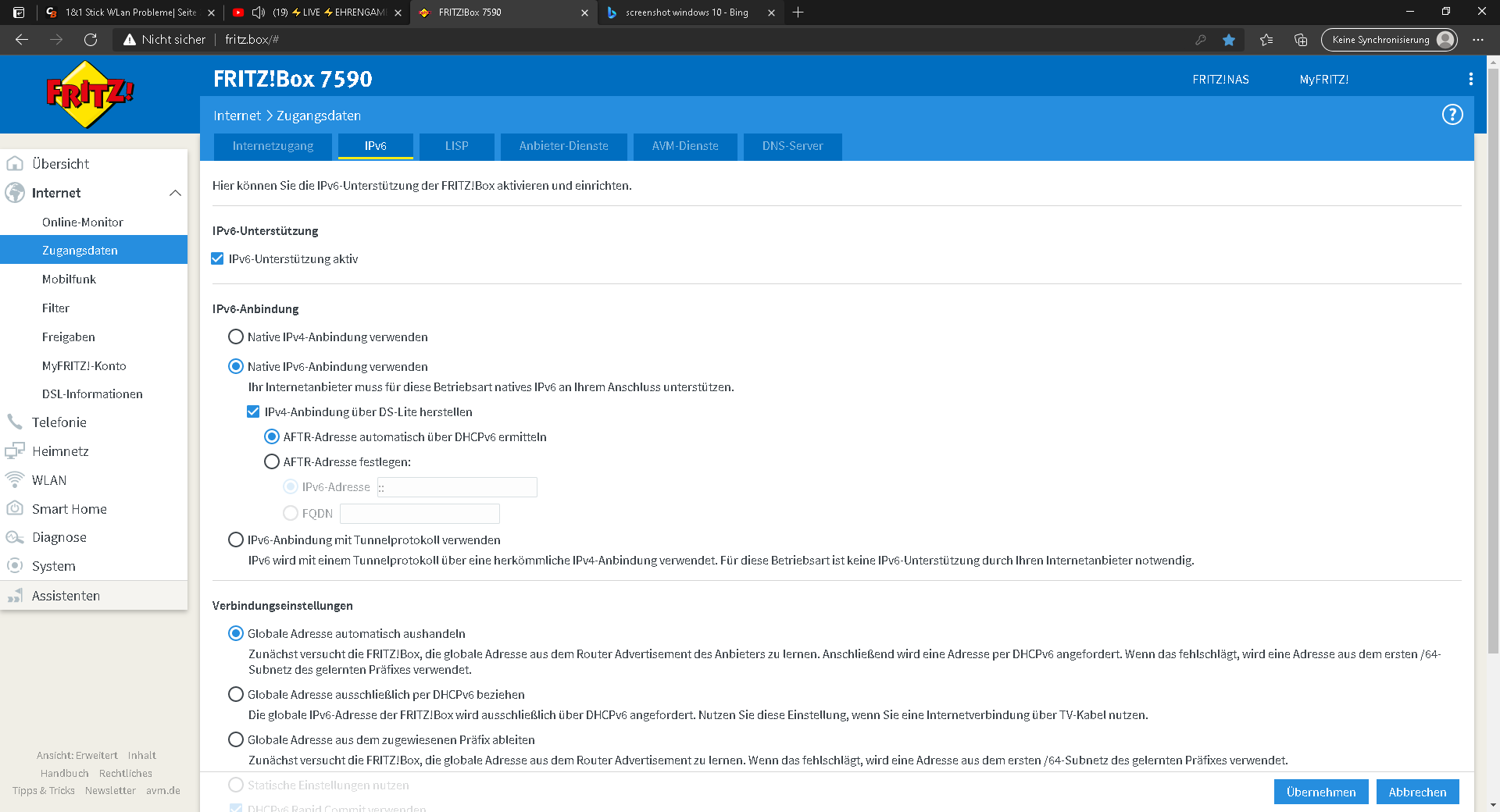

Kann ich nicht einfach über die Website von Fritzbox die IPv6 auf die 4 wecheln weil bei meiner fritzbox ist IPv6 eingestellt
Wo ist das Eingestellt? Auf der Fritzbox Oberfläche unter Internet -> Zugangsart? Mach mal ein Screenshot davon.
btw werde ich auch immer aus dem WLan geschmissen
Und?
Hast Du selbst den Haken gesetzt oder war es schon bei der Fritzbox so eingestellt, eigene Fritze oder vom Provider?
Von 1&1 oder eigene Box, was steht denn beim Internet DSL, hast Du DSL Lite oder welchen Vertrag hast Du?
Und wer hat es eingerichtet, muss man alles erst aus Dir rausfragen, schlimmer als im Kindergarten. Was hast Du denn für einen Vertrag?
