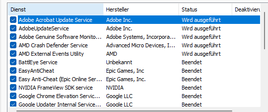

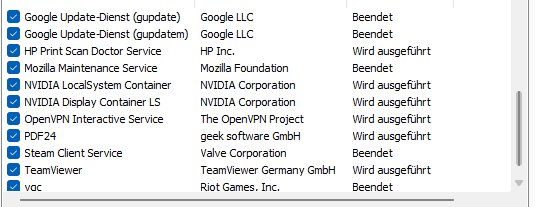

Restart001
Commodore
- Sep. 2021
- 4.150
Also bei dir gibt es ZICH Autostart/Programme/Threads die einfach so nicht gestartet werden sollten,
weil die die CPU Leistung beeinträchtigen.
In der Suche -> msconfig eintippen, ALLE Microsoft-Dienste ausblenden, was bleibt?

Restart001
Commodore
- Sep. 2021
- 4.150
Adobe,AMD, Alle Google, HP, Mozilla, PDF24 , die müssen raus, Haken weg , ok/Übernehmen, System neu starten.
- Dez. 2012
- 162
Habe ich gemacht und heute mal so 6 Stunden normal gearbeitet. Dann alle aktiven Prozesse per Task-Maanager geschlossen, Elden Ring gestartet und nach 10min kamen leider wieder ewig lange Freezes.Restart001 schrieb:Adobe,AMD, Alle Google, HP, Mozilla, PDF24 , die müssen raus, Haken weg , ok/Übernehmen, System neu starten.
