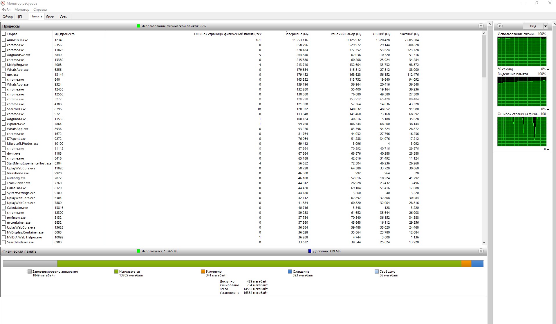

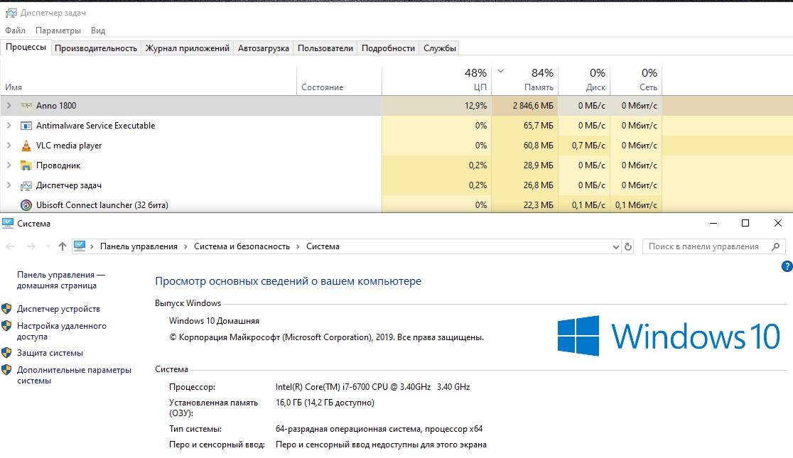

Habe 16 Gigabyte im PC verbaut und bei Belastung unter 4 Gigabyte werden 84% Ausnutzung angezeigt. Wie kommt das?

In Klammer steht 14,2 GB verfügbar.

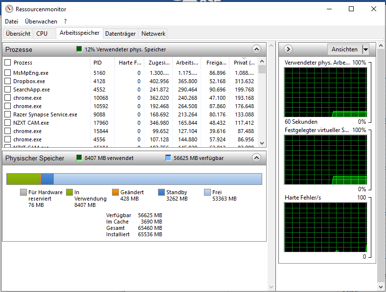

Schau mal im Ressourcenmonitor:

Hi, sortiere die Taskmanageranzeige nach der dritten Spalte, der Arbeitsspeicherauslastung. Dann kann man sehen, welche Programme den Arbeitsspeicher am stärksten belasten.
Ist doch, siehe Pfeil nach unten in der Spalte
Anno belegt 11 GB
Da steht, dass Anno 11,2 GB braucht, dann kommt das ja hin, sind es oben wahrscheinlich 12,8 und nicht 2,8 GB?
Hab ich mir auch schon gedacht, das die Spalte zu wenig breit war um die ganze Zahl anzuzeigen...
