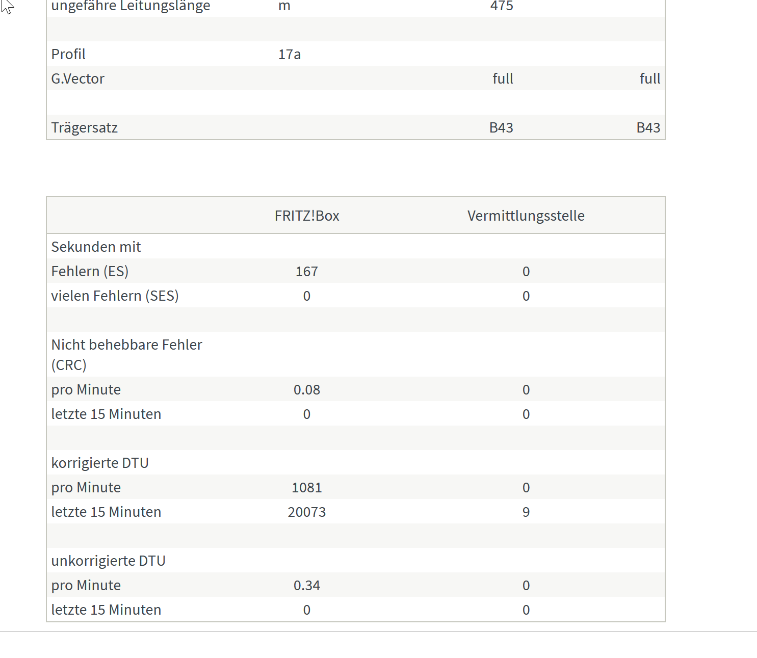

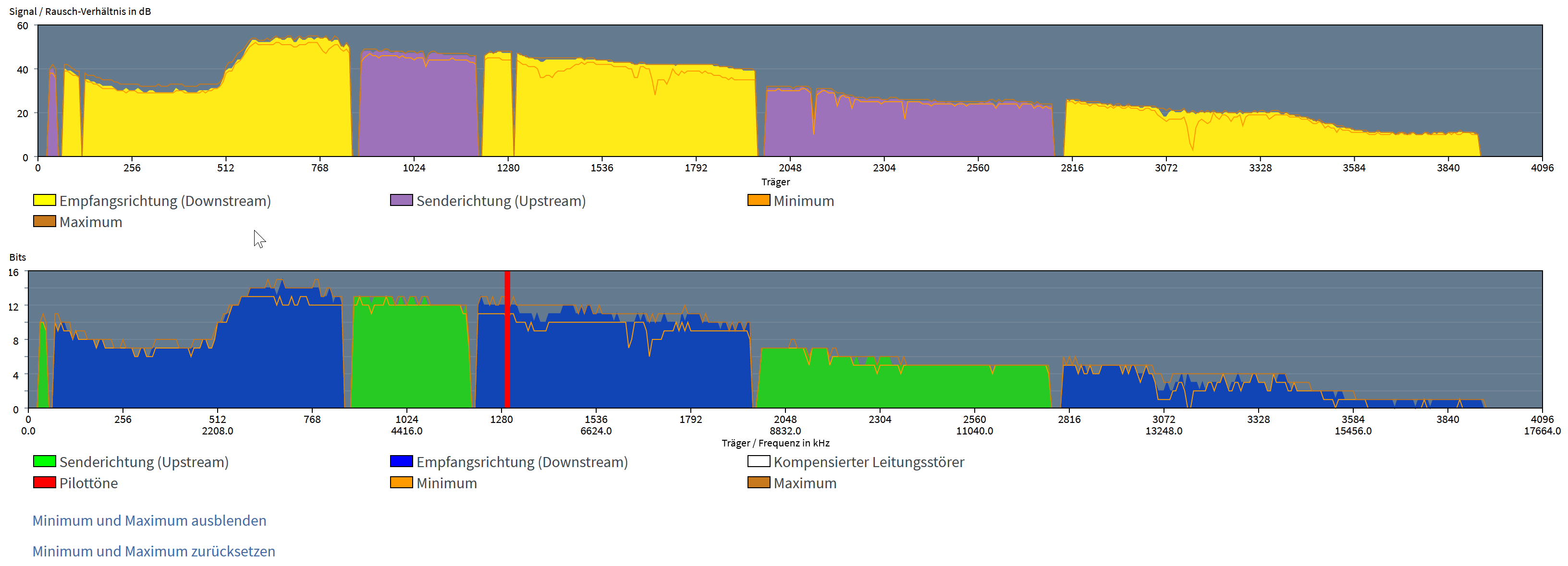

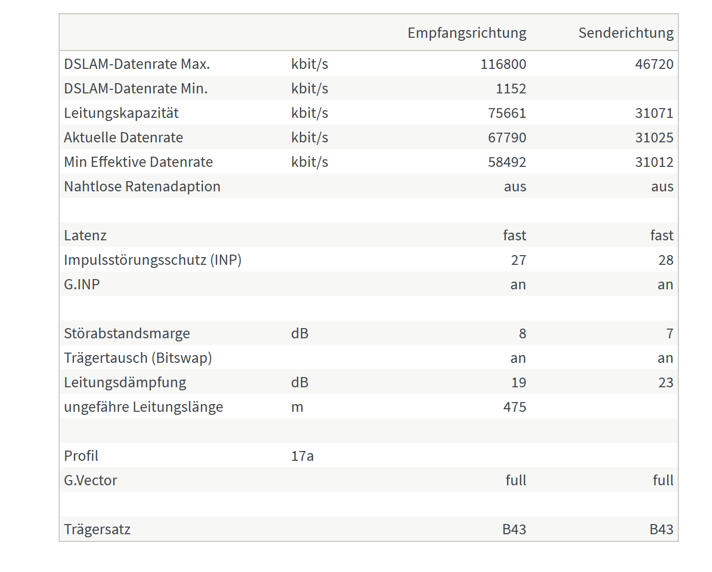

Hallo Leute, ich habe seit 3 Tagen 1und1 VDSL 100 und meine eigene 7430 synct ein bisschen bescheiden. Ich hänge euch mal das Spektrum und die DSL Informationen ran. Ich habe die 7430 übergangsweise gebraucht gekauft da für den neuen Anschluss kein Mietgerät mehr her sollte und ich für später mal in Richtung 7590 schiele.
Ich muss dazu sagen das ich davor Vodafone VDSL 100 mit einer gemieteten easybox805 hatte und hier der Sync etwas besser war, Die Leitungskapazität hat die easybox mit ~82Mbit gemessen und es kamen ca 74-77Mbit netto durch. Mit der Easybox hatte ich aber auch regelmäßig Neustarts, manchmal sogar 2 oder 3 am Tag. Die 7430 hingegen ist komplett auf max Performance eingestellt und läuft seit 3 Tagen stabil ohne Abbrüche, also auch erstmal ein aha Effekt.
Kann es tatsächlich an der (alten) 7430 liegen und würde eine neuere Fritzbox vllt. mehr rausholen?

Es liegt schlichtweg an der Leitung. Auffällig ist bei dir vor allem, dass nicht mal ansatzweise die Leitungskapazität ausgeschöpft wird und das Signal-Rausch-Verhältnis unterirdisch schlecht ist.
Mit einem anderem Modem wirst du da nichts verbessern können. Je nach dem wie es bei dir im Haus möglich ist, könntest du das Kabel vom APL zur TAE-Dose erneuern und/oder die TAE Dose durch eine RJ45-Dose ersetzen. Das hat bei mir 10Mbit/s+5Mbit/s mehr gebracht. Ich habe VDSL 250 von 1&1 mit 40Mbit/s Upload. Davon kommen nun 208Mbit/s an und gehen sogar 46Mbit/s ab.

Ich denke mehr gibt die Leitung nicht her. Wenn die Fritzbox stabil läuft, dann würde ich wegen den 10Mbit Unterschied nichts mehr machen. Die andere war zwar etwas schneller aber instabil.
Bei ungefähre Leitungslänge steht 475 Meter, da geht es schon mit der Rate runter.

Ist aber trotzdem gleiche Generation wie die jetzt vorhandene 7430. Die 7490 nutzt genauso wie die 7430 den gleichen Modemchipsatz. Der Sync dürfte sich da nur um Nuancen unterscheiden.
Der Chipsatz der Fritz 74X0 Boxen ist halt nicht so pralle. Der Nachfolger, FritzBox 75X0, ist da schon besser. Eine 7530/7590 dürfte hier noch ein paar Mbit rausholen. Gravierend besser wird der Sync aber auch damit nicht werden. Denn mit einer Leitungslänge von Pi x Daumen 475m ist eben trotz Vectoring kein 100 Mbit mehr drinne. Dazu ist die Leitung einfach schon zu lang. Kann man ja auch sehr schön daran erkennen, das die hohen Frequenzen kaum noch belegt werden, da die Dämpfung schon entsprechend hoch ist.
Wenn dann die Leitung zusätzlich noch entsprechend hoch beschaltet ist, stören sich die Leitungen trotz Vectoring gegenseitig. Das "Übersprechen" wirkt sich halt nicht mehr so gravierend aus, wie ohne Vectoring.
Eine schlechte Inhouseverkabelung kann dann noch sein übriges für einen schlechten Sync dazu tun.
