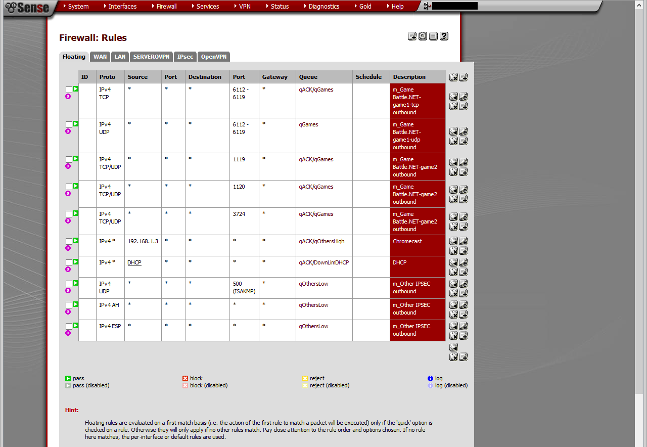

Dann hilf du doch und nenne uns Port und Protokoll für Steam und wie man das im Router einstellt. Hättest du einen Screenshot von deiner Einstellung in pfsense?
Ich weiß nicht die Ports von Steam auswendig. Tante Google ist dein Freund.
Es gibt bestimmt eine Übersicht ähnlich wie bei Battlenet.
Aber ich kann es ja am Beispiel Battlenet zeigen.
Übersicht der Ports für Battlenet.
https://us.battle.net/support/en/article/firewall-proxy-router-and-port-configuration?utm_source=Internal-TechForum&utm_medium=Posting&utm_campaign=BlizzardCS&utm_content=solution
Die ersten 5 Rules sind fürs Battlenet. Wenn man nun zwei Gateways hat, gibt man einfach das Gateway an (anstatt einem "*")

Worauf lässt du pfsense eigentlich laufen? Und sind die Firewall-Regeln aus deinem Screenshot von innen nach außen oder von außen nach innen? "Outbound" sollte für "Ausgehend" stehen?
Die Sense läuft auf einem Intel DN2800MT.
Die Regeln sind bei mir nur für QoS (HFSC) eingetragen, um einzelnen Ports/Protokollen verschiedene Bandbreiten/Prioritäten zu geben, da ich ja nur einen iNet-Anschluss habe.
Es handelt sich dort um "Floating" Regeln, was nochmal bischen ein Sonderfall ist.
Da steht sozusagen ..... Egal welche Quell IP und Port .. Egal zu welcher IP sobald es einer der Ports ist, behandel diese Packete mit einer anderen Priorität.
Ich hab mich wohl auch ein bischen ungenau Ausgedrückt, weil ich mit "innen" nach "aussen" sozusagen die Firewall Regeln der Lan-Schnittstelle meinte.
Man hat ja im normal Fall 2 Schnittstellen ... WAN und LAN ... daher auch jeweils Firewall Regeln pro Schnittstelle.
Generell ist halt alles auf der LAN-Schnittstelle erlaubt. (Im gegensatz zur WAN-Schnittstelle)
Daher muss man für UDP oder was auch immer nix Freigeben.
