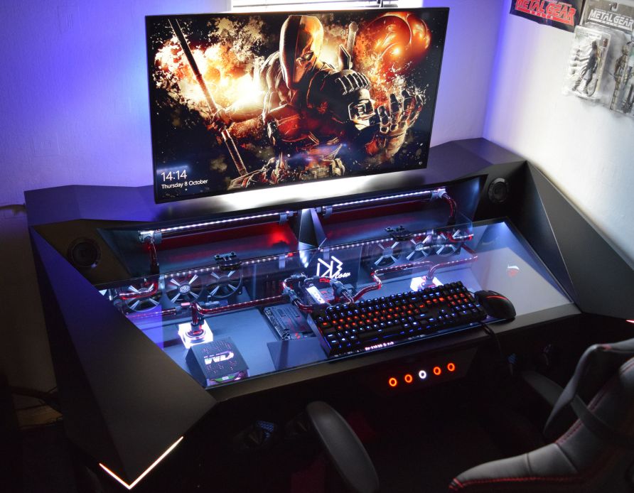

Danke für die Antworten im Voraus, ich werde ab 24.11.17 (Black Friday!) mit dem Bau beginnen, da ich vorher eh noch einen Tisch - übrigens ein ähnlicher wie der im Bild - bauen muss.
