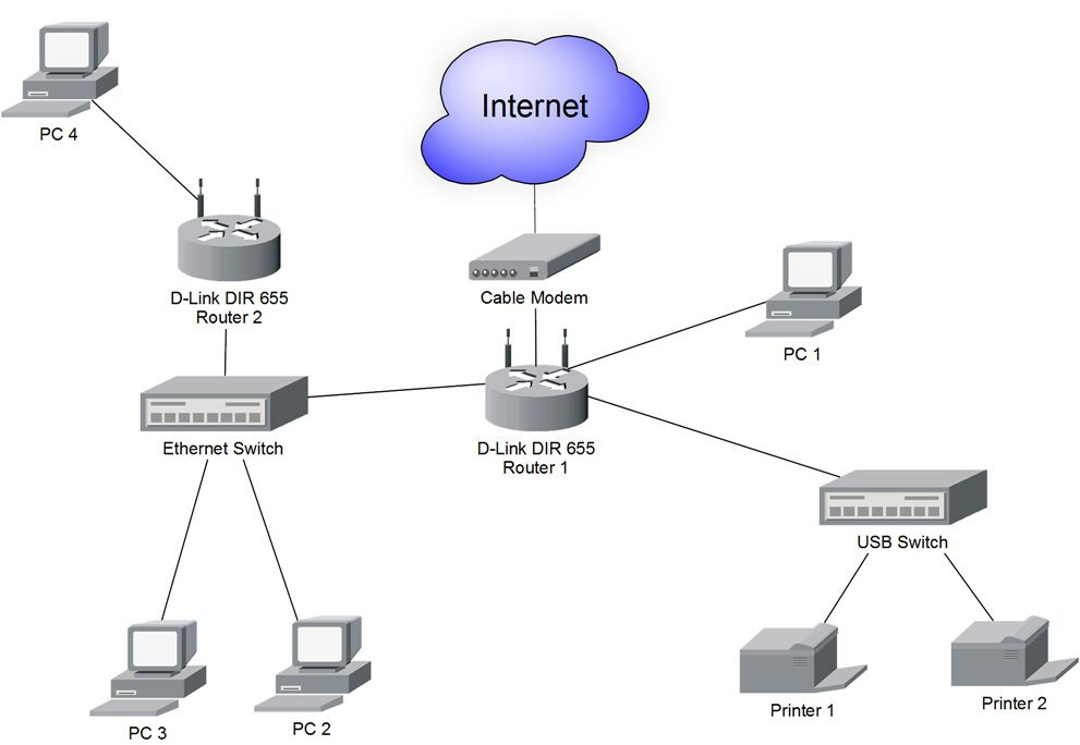

Ich habe das Netzwerk einmal aufgezeichnet, siehe Anhang!
Ich möchte:
1) Mit allen PCs drucken können.
2) Dateifreigabe unter allen PCs
3) Mit allen PCs ins Internet!
Wäre froh wenn mir jemand konkret folgende Fragen beantworten könnte.
1) Wie muss ich die Router konfigurieren?
2) Kann ich die 2 Router für das gleiche WLAN verwenden, oder ist es nur möglich 2 verschiedene WLANs zu betreiben?
3) Sollte ich den PCs statische IPs zuordnen?
4) Wie funktioniert die Port Freigabe mit mehreren Routern (zB. für gewisse online Games)?
Ich werd mich mal an dem ganzen versuchen:
Router 1 :
  • Wan: Verbindung zum Modem
  • Lan: Persönliches Subnet (zb 192.168.x.x)
  • SSID: beispielssid
  • Channel: z.B. 4
  • Verschlüsselung: WPA-TKIP - irgendein pa$$wort
  • DHCP Server: enabled; range ist persönliches subnetz
  • Ports weiterleitung auf die jeweiligen PCs eintragen
Router 2 :
  • Wan: nix (nach möglichkeit Modus AP)
  • Lan: Persönliches Subnet (zb 192.168.x.x - gleiches Subnetz wie bei Router 1, aber natürlich andere IP)
  • SSID: beispielssid (gleich wie bei Router 1)
  • Channel: z.B. 8 (wichtig: anders als oben und mindestens 2 Channel Abstand halten)
  • Verschlüsselung: WPA-TKIP - irgendein pa$$wort (gleich wie bei Router 1)
  • DHCP Server: auf Forwarder / Relay agent eingestellt (server ip ist Router 1)
  • Ports nichts. Bin mir nicht sicher aber müsste reichen, wenn du das nur bei Router 1 hast, da Router 2 ja nur als AP arbeitet und Router 1 schon richtig weiterleiten sollte.
Die Router sollten in der Lage sein seamless roaming zu betreiben, sprich: du kommst mit einem Laptop von einem in den anderen Bereich und die Verbindung geht auf den anderen AP über ohne abzubrechen. (funktioniert in der Realität leider nicht immer)
Auf jeden Fall kannst du 1 Wlan Netzwerk betreiben und musst nicht gleich 2 haben.
Habe aber schon länger kein Roaming mehr gemacht also denke ich es könnte sein, dass du trotzdem 2 Netzwerke mit der selben SSID siehst.
Geschmackssache. So wie ich es oben beschrieben habe benutzt du einen DHCP-Server und brauchst keine statischen IP-Adressen (ausser auf den Routern, da ist es immer empfehlenswert).
Es sollte reichen Portforwarding auf Router 1 zu betreiben, da der andere Router ja eigentlich nicht als Router fungiert sondern nur ein AP ist.
Alle Angaben ohne Gewähr. ^^

Habe da noch einige Unklarheiten:
Router 1 hat standardmässig die IP 192.168.0.1
DHCP IP-Adressbereich ist 192.168.0.100 - 192.168.0.199, entspricht dieser Adressbereich dem Subnet?
Dann könnte ich dem Router 2 die IP 192.168.0.2 geben und den gleichen Adressbereich?
Ja diese Adressen befinden sich im gleichen Subnetz solange wir von der Subnetzmaske 255.255.255.0 reden.
Und wie beschrieben sollte auf dem zweiter Router kein DHCP mit einem Adressbereich eingeschaltet sein sondern nur ein Forwarder der die Requests an den Router 1 weiterleitet.

Ich habe erst einen D Link Router, werde mir aber falls man alles problemlos einrichten kann einen 2. holen.
Im Moment habe ich als 2. Router noch einen ältern linksys WRT54 GS. (Dieser Router verträgt sich nicht mit dem iphone, daher will ich einen 2. D Link holen.) Habe dort nun DHCP deaktiviert und die IP des Routers geändert. Internet funktioniert, jedoch komme ich nicht mehr ins Routermenu.
Weiter habe ich mal getestet ob ich Ports freischalten kann. Habe Ports für die IP Adresse von PC 4 freigegeben (im Menu von Router 1), die Freigabe scheint aber nicht zu funktionieren!
Du kommst nicht mehr ins Routermenü bedeutet du surfst auf 192.168.0.2 und dort ist nichts?
Dann kann etwas nicht stimmen. Schon einen Ping auf diese IP Adresse probiert? Von welchem PC aus versuchst du die Seite aufzurufen?
Und bezüglich des Portforwarding: Bedeutet das, dass die gleiche Freischaltung für einen anderen PC funktioniert, die für PC4 aber nicht oder hast du das noch nicht getestet?
- Fedex
Ich hatte grad gute 5 Minuten =)
Komme nun bei Router 2 ins Menu, das Ding brauchte wohl einfach eine gewisse Zeit.
Port Forwarding funktioniert nun auch, hab die Ports nun bei beiden Routern freigeschaltet.
Ich überlege mir grad ob ich überhaupt einen 2. Dlink holen will. Da nun der WRT 54 GS nur als AP funktioniert und keine IPs mehr vergibt, funktioniert das WLAN nun auch auf dem iPhone!
Besten Dank für deine Hilfe :)
