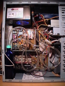

// self-made ausgleichsbehälter
Ich hab' mir meinen Ausgleichsbehälter selber gebaut.
Ganz einfach ne richtige Flasche genommen, >> siehe Anlage <<
die zusätzlich ja auch noch Wärme abgibt.
So'n echter Ausgleichsbehälter, wie z.B. der von Aqua Computer ist ja aus PlexiGlas,
und Glas gibt ja besser die Wärme ab als PlexiGlas.
Wer weiß'?! Vielleicht 3° - 5° Wärmeunterschied,
aber auf jeden Fall hab' ich mir damit die 50€ gespart und hol' mir davon lieber 'nen GPU oder HDD Kühler.
Aber aus optischer Hinsicht habt ihr natürlich recht.
Da würde ich mir dann auch 'nen echten AB mit Blende kaufen und irgendwo anlegen.
Bis dann, blaxea..
