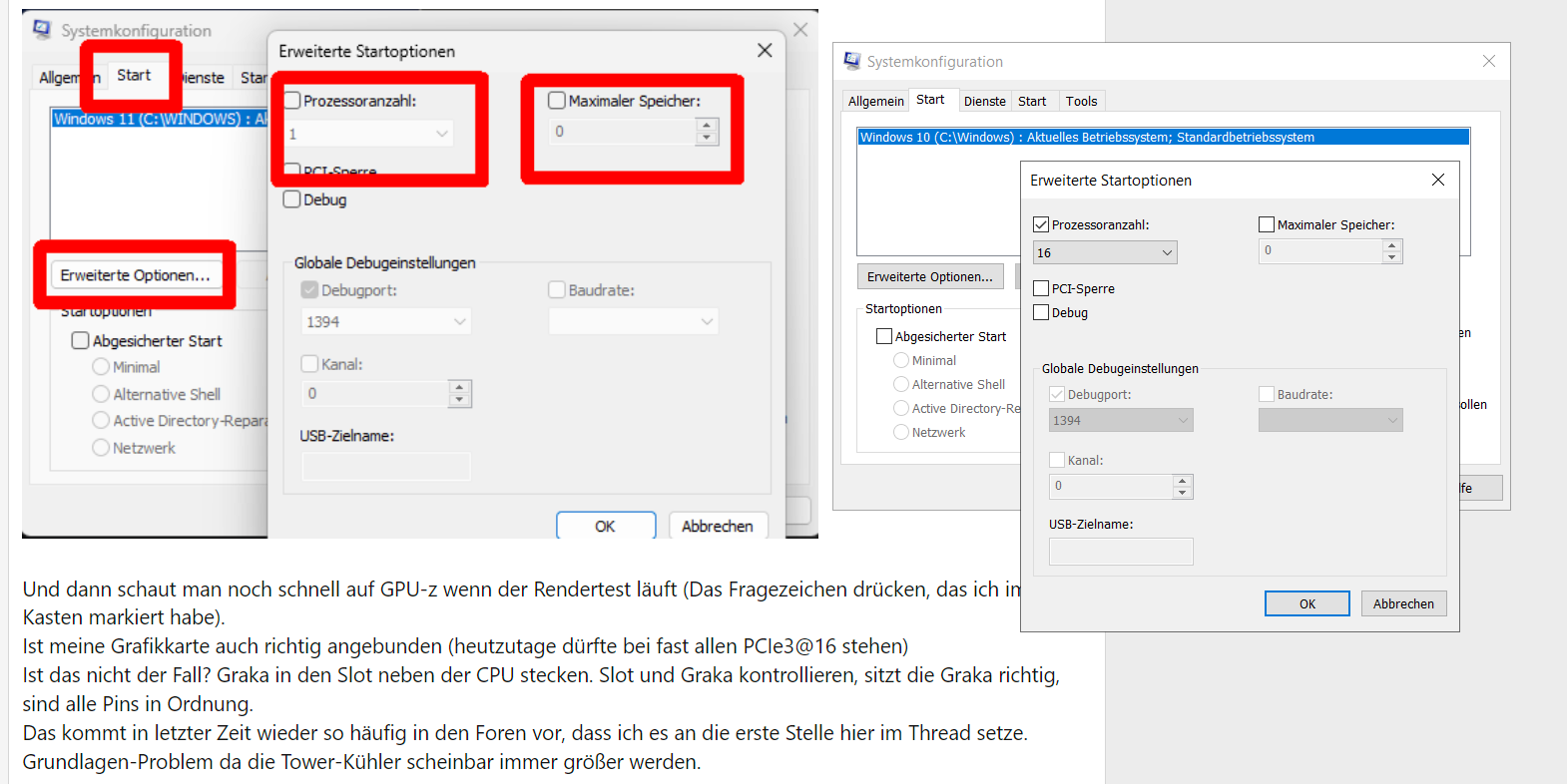

Vielleicht noch eine Frage. In der FAQ die verlinkt wurde steht was von MS Config und dort nichts verstellen. Bei mir sieht das so aus (rechte Seite); bin mir aber 100% sicher dort nie rumgespielt zu haben. Sollte ich dort Prozesssorauswahl deaktivieren wie verlinkt?

Die sind per default toll, und da sollte man nur rumstellen, wenn man weiß was man macht, bzw. bestimmte Sachen erreichen möchte, die die Einstellungen in den Games nicht hergeben.bombaz schrieb:Ich las von Einstellungen in der NVIDIA Systemsteuerung, insbesondere 3D Einstellungen?
Dann aber bitte in den 3D-Einstellungen vom Game und nicht im globalen Profil.
Das gleiche gilt für MS-Config. Das sich der Internet-Mythos immer noch hält. Das ist doch inzwischen seit 30 Jahren geklärt, dass man da nicht drann rumstellt. Hört auf damit.
Das Bezahl-Modell von Windows ist auf der Anzahl der Prozessoren gegründet worden.
Wie kommt man auf die Idee, dass Windows nicht erkennt wie viele Prozessoren verbaut sind?
Wird sich mir nie erschließen.
