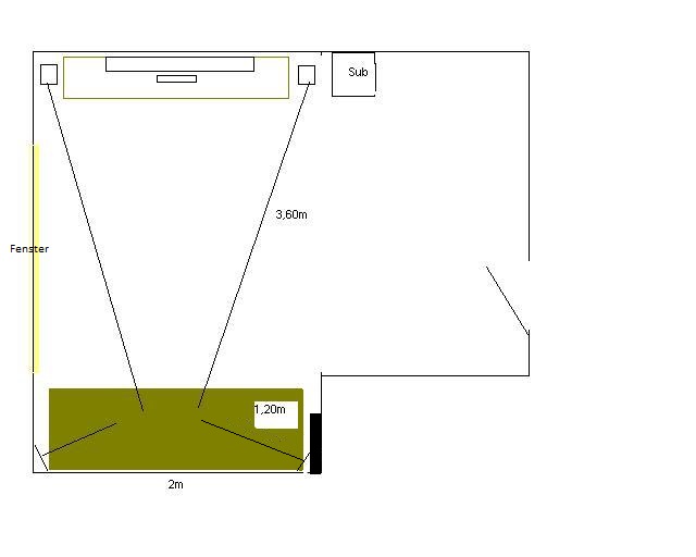

Ich hoffe der TE hat nichts dagegen wenn ich mich hier einklinge, da meine Frage ähnlich ist.
Ich hab einen Denon X2000 AVR und z.Z. noch das Onkyo SKS-HT528 5.1 System.
Nun möchte ich die Lautsprecher durch Neukauf etwas aufwerten.
Budget liegt für die LS auch bei rd. 600€.
Bisher habe ich folgende Systeme ins Auge gefasst:
http://geizhals.de/wharfedale-crystal-3-schwarz-a820457.html
http://geizhals.de/jamo-s-606-hcs-3-versch-farben-a379401.html
http://geizhals.de/boston-acoustics-a-2310hts-a665508.html
So den Wharfedal bzw. Jamo würde ich z.b. diesen Sub nehmen
http://geizhals.de/canton-as-85-sc-subwoofer-schwarz-a223011.html
Wobei die Jamo durch den seitlichen Bass bei mir wohl schlecht zu stellen sind.
Bin aber für andere Vorschläge offen .
Ich kann und will auch das Zimmer nicht groß umstellen. Das Sofa an der Hörpostiton könnte ich noch etwas nach vorne ziehen aber nicht viel.
Der Center liegt im Moment noch auf dem LowBoard, die vorderen Boxen sind auf Ständern (Amazon Basics).
Die Rear LS hängen in etwa 1,5m Höhe, ausgerichtet auf die Hörpositon.
Event. würde ich mein Budget auch noch etwas erhöhen. Was meint ihr, macht eine "Aufrüstung" mit dem Budget Sinn oder sollte ich lieber meine Onkyo behalten?
Achso, Musik wird kaum gehört , fast auschliesslich Filme.

Aber ich würde ganz gerne nochmal auf die Aufstellproblematik zurückkommen.
Wie kann ich da noch etwas verbessern ohne das Zimmer kompl. umzuräumen?
Den Center mit einem Halter direkt unterhalb des TV befestigen oder besser etwas nach vorne ?
UNd die Standboxen auch möglichst weit nach vorne, sodass sie ca. 80cm vorm TV stehen? Den rechten könnte ich auch noch weiter nach rechts stellen, den linken leider nicht.
Das Sofa könnte ich auch noch gut 50cm vorrücken, sodass ich näher an ein Stereodreieck kommen würde.
