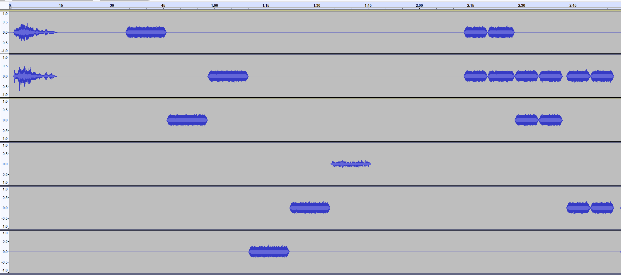

Hallo zusammen, ich haben mir dieses Testfile (DTS-HD MA 5.1) für mein 5.1 System heruntergeladen.
Dabei ist mir aufgefallen, das beim Test der beiden hinteren Lautsprecher, diese nur recht leise zu hören sind. Man hört komischerweise die jeweiligen vorderen Lautsprecher recht deutlich. Die Zuordnung von Center, linker und rechter Lautsprecht klappt wunderbar.
Ist das normal, ich denke nicht? Normal sollten die Kanäle doch vollständig getrennt sein?
Beim internen Test des AVR passt die Zuordnung wunderbar.

1. eine vollständige Kanaltrennung existiert nicht, aber ordentliche Schaltungen haben eine Kanaltrennung von größer 70db.
2. Zur Lautstärke: Hast du dein System richtig eingemessen?
Es kann natürlich auch sein, dass das Testfile komisch abgemischt ist.
Wie ist denn der Sound im echten Betrieb bei einem Film?
In der Testdatei sind alle Kanäle gleich laut abgemischt. Daher muss es mit fehlender Einmessung deiner LS o.ä. zu tun haben.
das hat mit der Kanaltrennung überhaupt nichts zu tun, sondern das ganze ist "falsch" angeschlossen!
per optischen Kabel (Toslink S/PDIF) kann kein dts-MA Signal übertragen werden. Zusätzlich vermute ich, dass der TV das auch gar nicht annehmen kann.
d.h. du überträgst ein reines Stereo Signal und irgendein aktiver Upmixer im Yamaha "zaubert" da noch minimale Surround Effekte dazu, das ist was du hörst!
für den Center (2* identisches Signal links/rechts) funktioniert das noch nahezu perfekt, bei den Surround LS natürlich fast gar nicht.
im dts-MA Signal sollte auch ein SD-Core enthalten sein, an den musst du ran kommen. Dazu kenne ich deine Systeme aber zu wenig, vor allen die Shield.
wenn du die Shield direkt an den Yamaha anschließt sollte es "richtig" funktionieren.
DTS hat eine vollständige Kanaltrennung, jede Spur ist einzeln vorhanden. In dem Testfile ist das Rauschen auf allen Kanälen exakt gleich laut abgemischt, demnach wird entweder DTS nicht ordentlich durch geschliffen (Pass Trough) oder die Kanäle sind an deinem Verstärker selbst nicht ordentlich eingepegelt.
