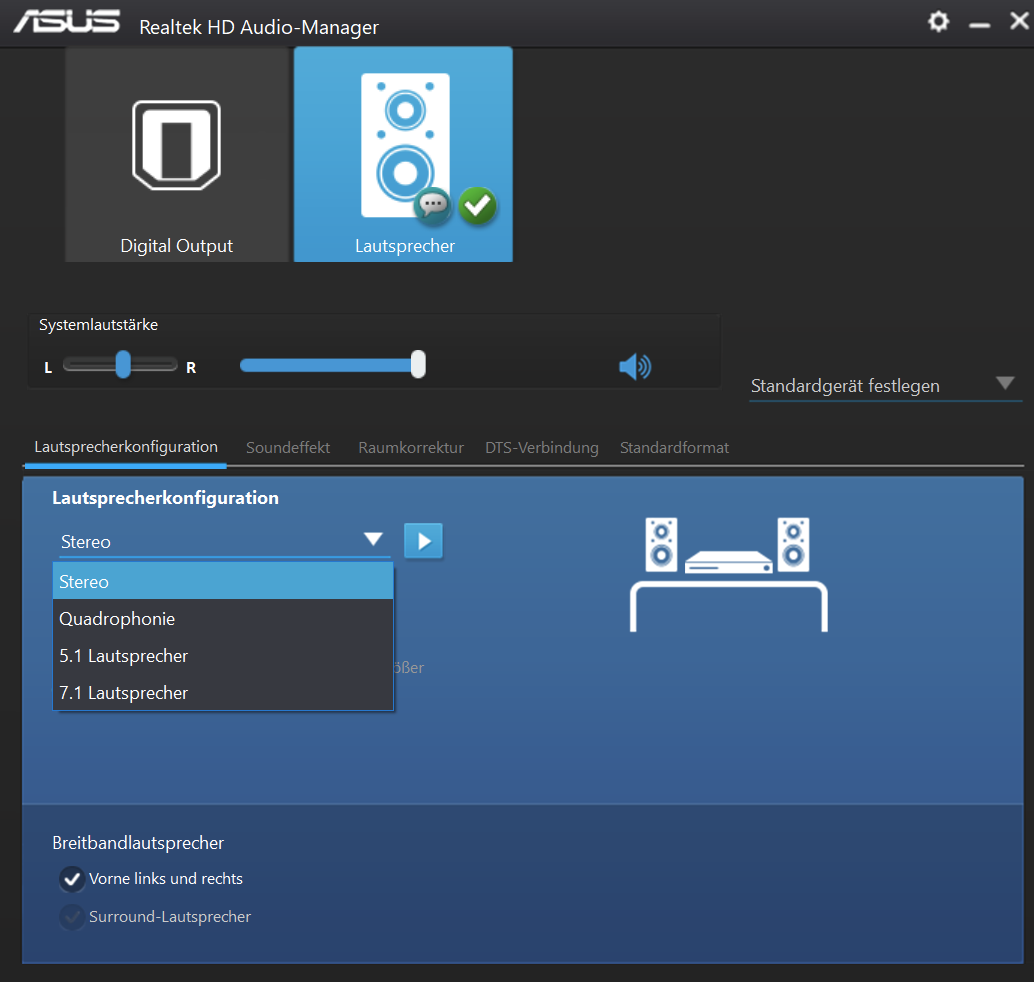

Danke erstmal für eure Antworten. Direkt vorweg: inzwischen funktionert alles. Wie es dazu kam:
Dank @riversource hab ich nochmal ein bisschen gegoogelt und bin auf das hier gestoßen:
Das hat immerhin dazu geführt, dass ich nun auch wieder den mir von früher bekannten Realtek HD Audio-Manager auf dem Rechner habe und öffnen kann.
Über den kann ich einstellen, dass ich eine 5.1 Lautsprecherkonfiguration habe und auwählen, welche Lautsprecher vorhanden sind. Wenn ich darin jedoch auf Test klicke, passiert wieder das gleiche: wenn FL leuchtet, kommt der Sound über FL, SL und Sub und wenn FR leuchtet, kommt er über FR, SR und Sub. Wenn die restlichen Lautsprecher aufleuchten, kommt keinerlei Sound mehr.
Über das Icon des Realtek HD Audio-Managers in der Taskleiste kann man auch "Audiogeräte" anklicken. Darüber komme ich wieder in das Windows Fenster, in dem die verschiedenen Wiedergabegeräte aufgelistet sind. Ich klicke dort also "Lautsprecher / Realtek High Definition Audio" an (das übrigens auch als Standardgerät ausgewählt ist) und dann auf "Konfigurieren". Darüber komme ich ins Windows Lautsprecher Setup, in dem ich wiederum auswählen kann, dass ich ein 5.1 System nutze bla bla, grundlegend das Gleiche wie beim Realtek Audio-Manager. Auch hier klicke ich auf Testen und surprise, surprise: diesmal kommen alle Lautsprecher richtig an. Ich klicke auch nochmal im Realtek Audio-Manager und auch da funktioniert es auf einmal.
Bitte fragt mich nicht, was das Problem behoben hat, ich wüsste es selbst gerne. Gerade bin ich einfach nur froh, dass es funktioniert.

Klikidiklik schrieb:
@-=LoD=-
Das was es behoben hat, ist dass was @RalphS in Beitrag 10 geschrieben hat und du nun durchgeführt hast.
Teilweise vielleicht. Aber ich hatte genau das zuvor schon 3 mal probiert und es hat nichts gebracht. Erst als ich auch den Realtek Audio-Manager installiert und es dort eingestellt habe, hats funktioniert.
