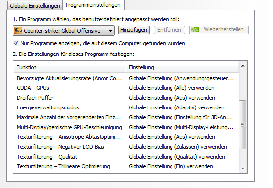

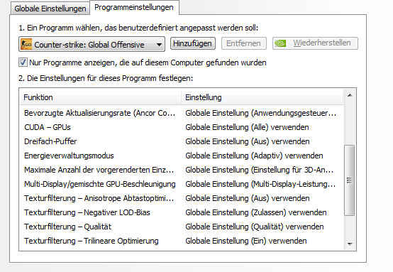

Ansonsten hier die beiden Wege SLI abzuschalten.
Der erste ist global. Einfach Aus für alles. Der 2. ist Lokal. Also nur für das Game.

Die 2. Einstellung habe ich bei meinem MM Setup nicht, kann also NUR für das Game das nicht abschalten Gibt es aber auch bei keinem Programm oder Game...
Ich habe mal testweise SLI abgeschaltet und dort lief es ohne Probleme. Vielleicht auch Zufall? Keine Ahnung aber kann ja auch nicht der Sinn sein.
Wenn ich also "Mit Surround über Anzeigen verteilen" aktiviert habe um das MM Setup zu nutzen, gibt es den SLI-Rendering-Modus leider nicht

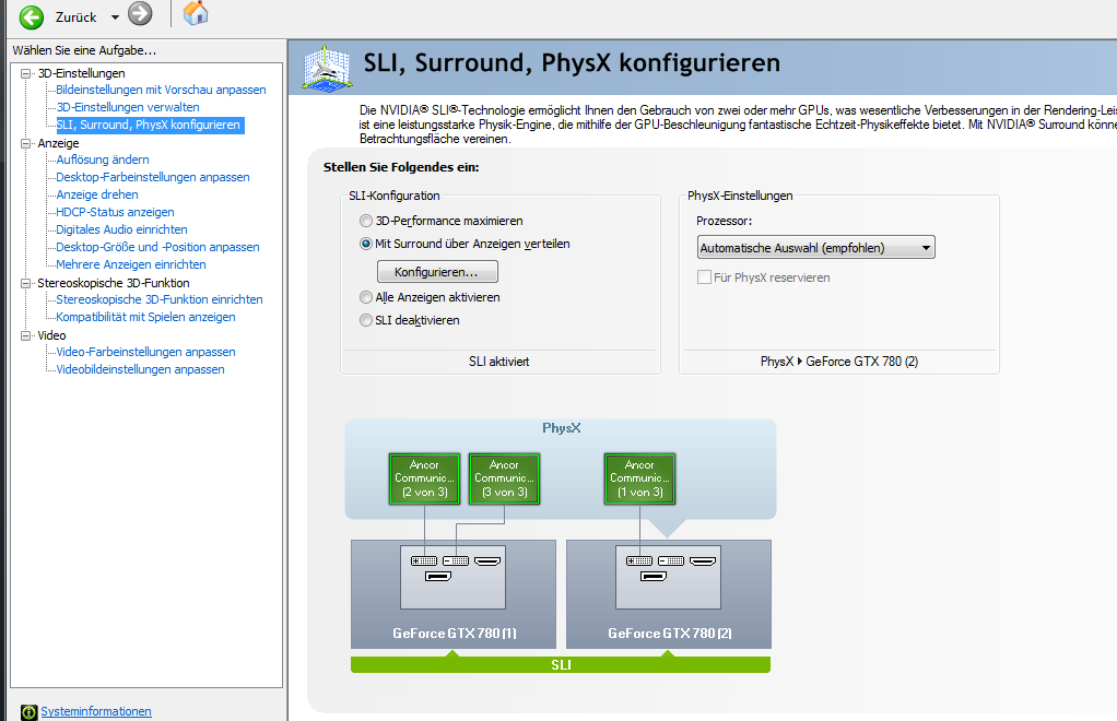

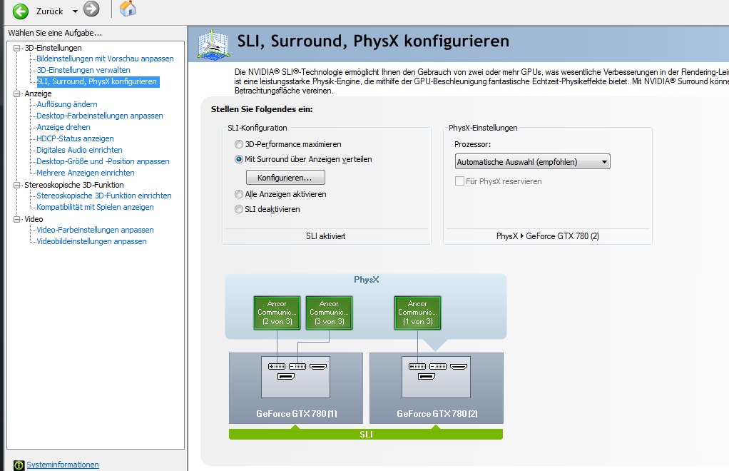

Wie gesagt,dieses SLI Rendering Modus finde ich nicht und habe erst heute die neue Beta runtergelaufen und auch bei neu installieren ein Häckchen gemacht. Wenn mir jemand die Einstellung zeigen kann bei Surround Modus Einstellung, dann sehr sehr gerne. Schau bitte bei dir HisN im MM Setup ob es das bei dir gibt. Danke
- Mai 2013
- 725
Wie gesagt,wenn ich auf 3D Performance aktivieren klicke, habe ich die Einstellung. Bei Surround aber nicht
HisN, noch eine weitere Frage: Warum hast du denn bei dir kein "Surround über Anzeigen verteilen" ausgewählt sondern 3D Performance maximieren? Kann man dann auch über 3 Monitore spielen oder was bringt diese funktion? Denn in dieser Einstellung gibt es SLI Rendering einzustellen...
