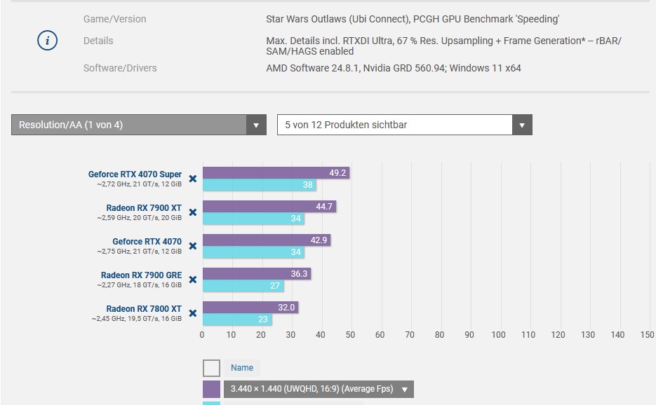

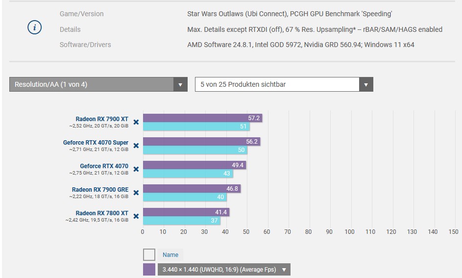

Nein, die Szenarien häufen sich nicht - sondern du nennst exakt 2 der WENIGEN Beispiele, wo das der Fall ist ;)
Btw. Star Wars z.B. auch so ein Spiel, wo die RX 7800 XT (und auch die 7900 GRE) nicht annähernd an die 4070 Super rankommen.

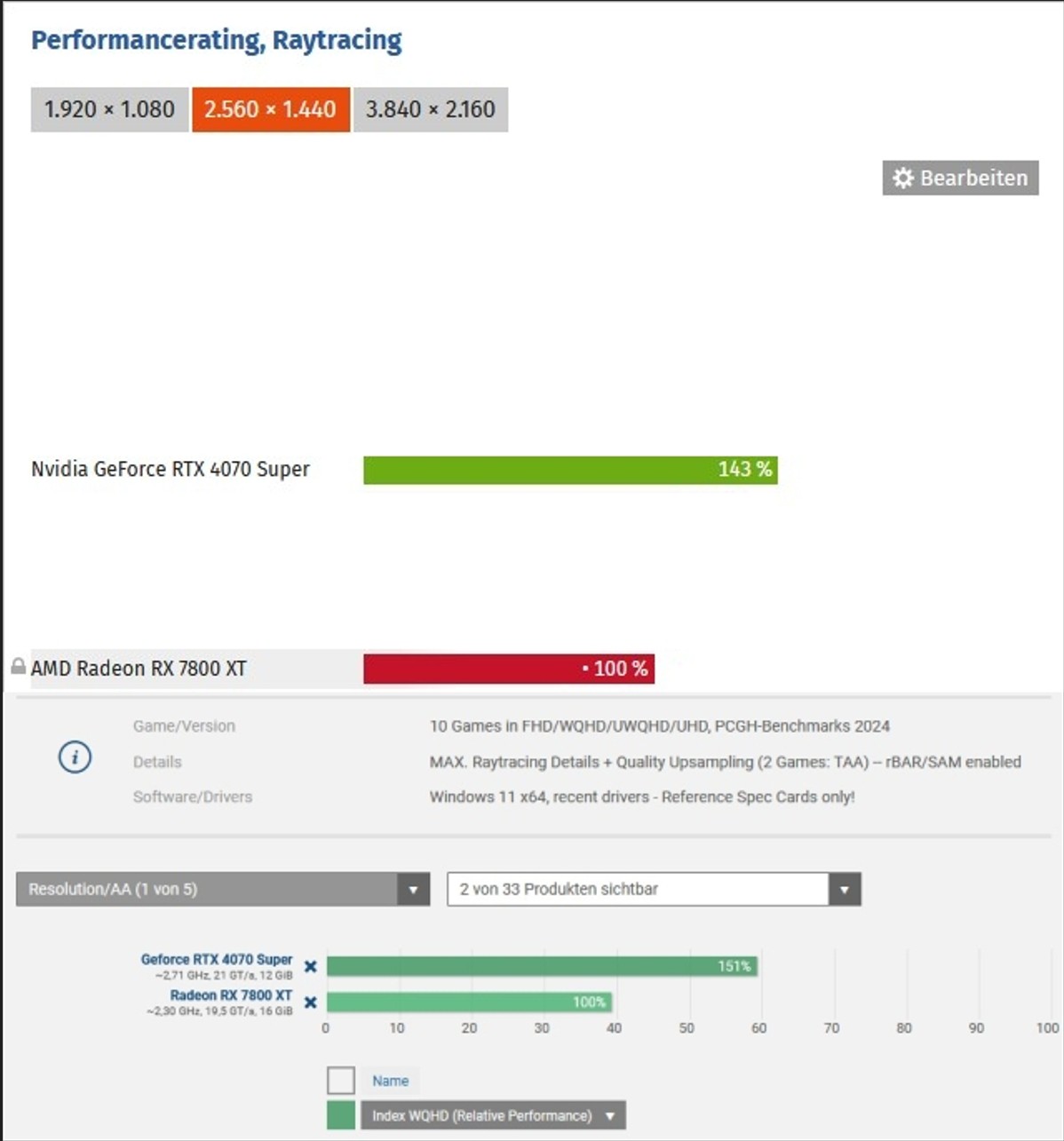

Man muss aber sagen, dass die 7800XT mittlerweile preislich einfach sehr attraktiv geworden ist, während die nvidia stur bei ihren Preisen bleiben. Mittlerweile zahlt man schon 30%+ Aufpreis für eine 4070 Super für 10% Mehrleistung. Muss man sich vor Augen halten.
Wenn man Raytracing geflissendlich übersieht und nur das 0815Raster einen zählt und die eventuellen Vorlieben des potenziellen Käufers nicht interessieren

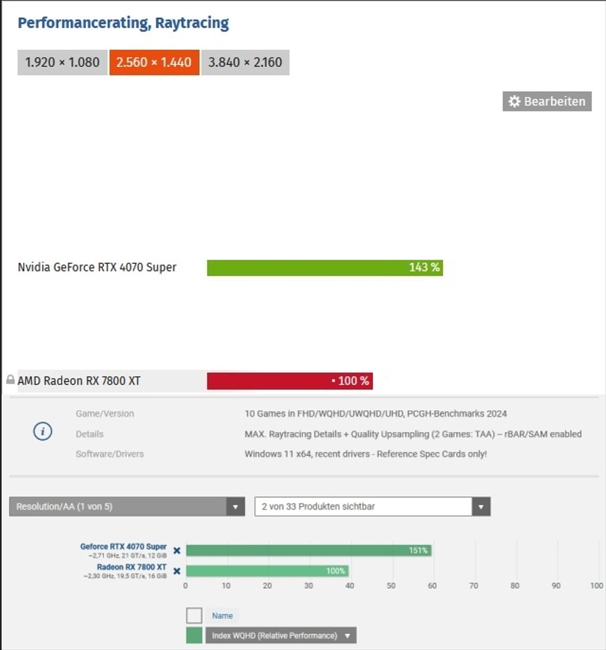

@matyou .....Ich tendiere eigentlich eher zur 4070S, da Raytracing und mir DLSS besser gefällt
Da sind es halt dann keine 10% sondern 40-50% Unterschied

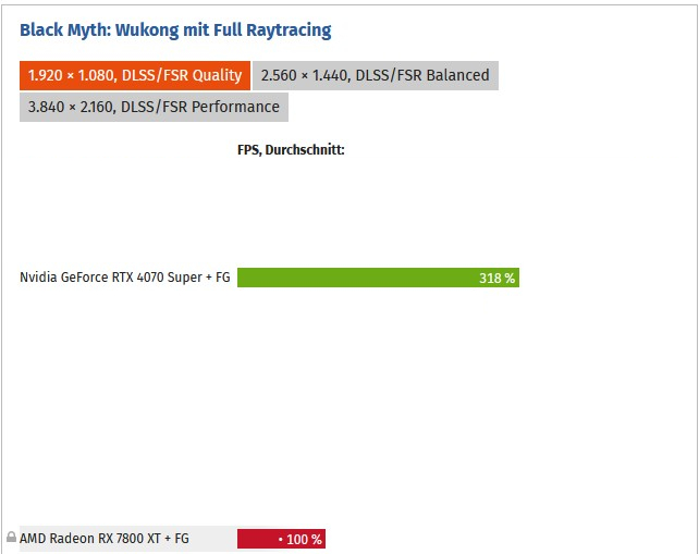

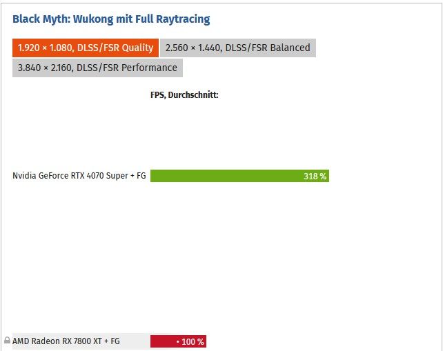

Gibt natürlich schon ein paar Spiele da sieht es dann echt übel für die AMD aus...wie hier
Das kann man sich dann vor das zweite Auge halten
