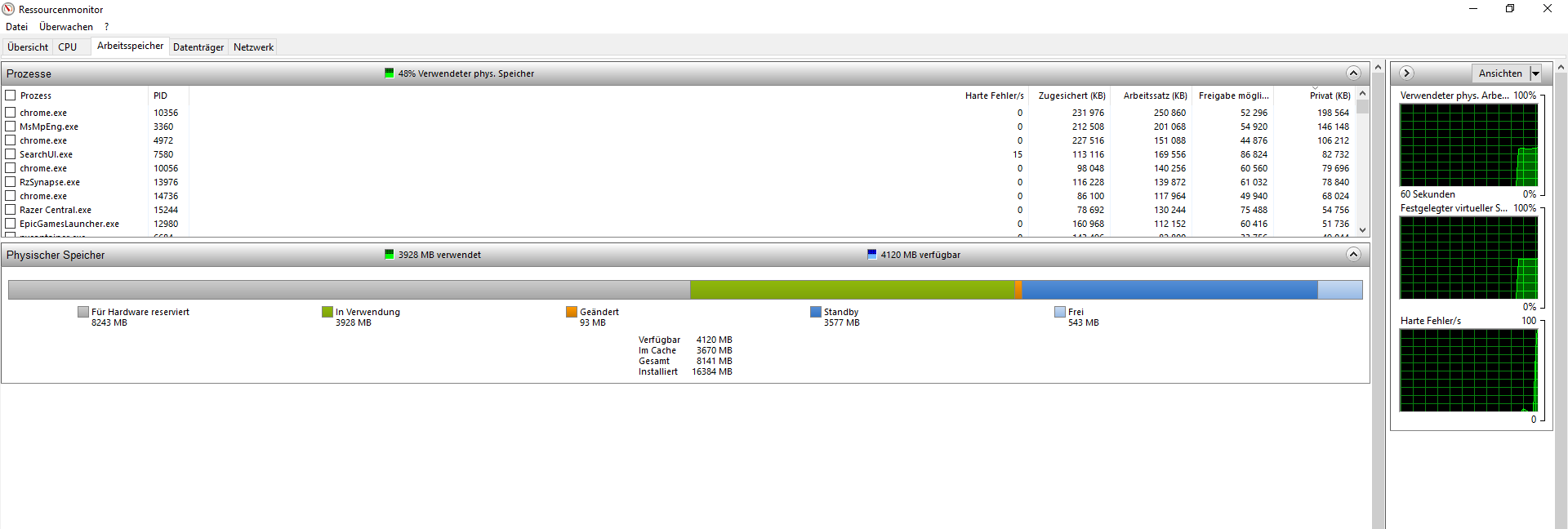

Vor ca einer Woche hab ich von 8gb 2133 auf 16gb 2400(meine PC-Specs sind in der Signatur aufgelistet) geupgradet. Trotz eines BIOS-Updates kurz vor dem Wechsel hab ich doch ein Problem: 8 GB werden als "für Hardware reserviert angezeigt(obwohl ich keinen integrierten Grafikchip habe)habe.
775129
Hier ist ein Screenshot aus dem Resourcenmonitor - der graue Balken zeigt den für die Hardware reservierten RAM (8gb) an.
Wie kann ich das deaktivieren/ ändern??

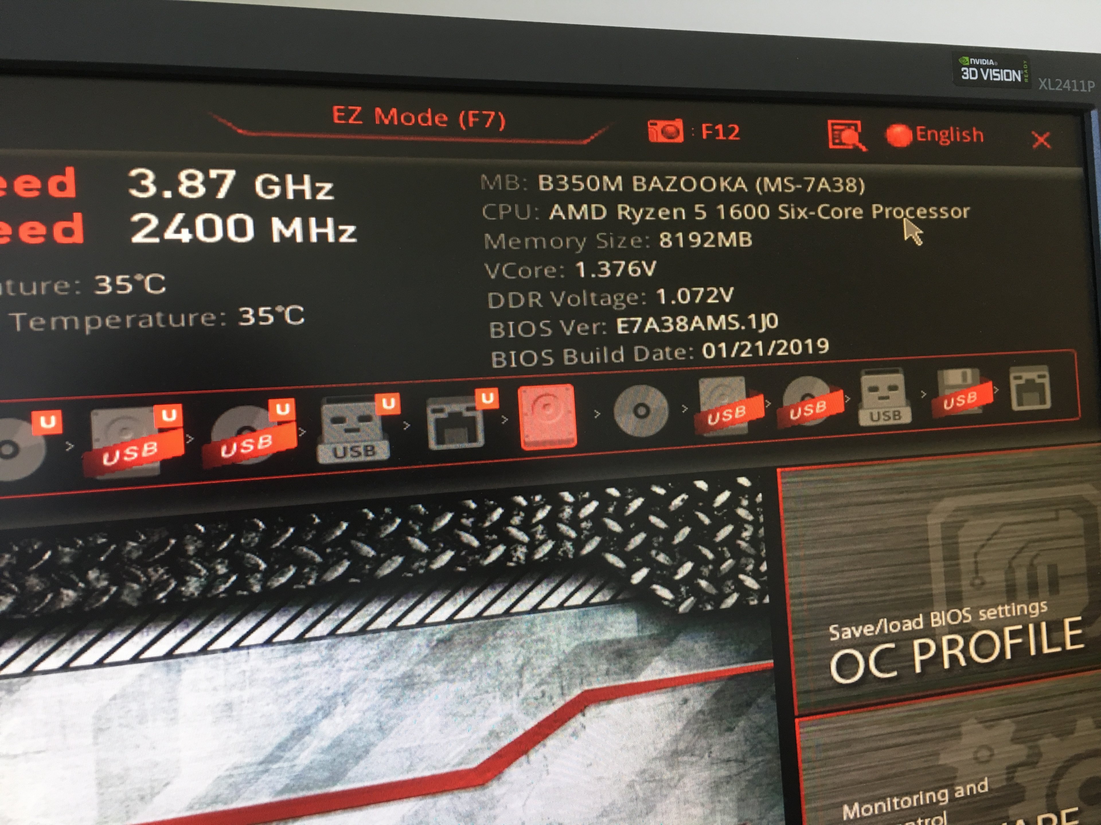

im Bios werden nur 8Gb RAM angezeigt, soll ich jetzt trotzdem den Memtest machen?

Nö, brauchste nicht. Das Bios sagt Dir doch schon das was nicht stimmt.
Solange da keine 16GB angezeigt werden, brauchste in Windows oder irgendwoanders nicht arbeiten.
Ist entweder ein Riegel im Arsch oder steckt nicht richtig oder wird nicht richtig im Bios eingestellt.
Genau das hätte Dir alles der hier schon angepinnte Thread gesagt, ohne das Du einen neuen hättest eröffnen müssen :-)
https://www.computerbase.de/forum/t...ur-noch-y-gb-angezeigt-oder-verwendet.768877/
Reaktionen: SaPa
so siehts aus.
Versuch mal die Riegel einzeln einzustecken, wenn einer in allen Slots nicht funktioniert ist der im Eimer.
Solange im UEFI da oben nicht 16GB steht brauchst du mit Software gar nix machen. Es ist ein reines Hardwareproblem.

ich zitiere hier mal @Reous
Im UEFI werden nur 8GB von 16GB erkannt.
  • RAM kann nicht höher als DDR4-2133/2400 getaktet werden.
    Dies kann mehrere Ursachen haben. Bitte folgende Liste abarbeiten:
    1. RAM Slot ist verschmutzt. RAM ausbauen und die Slots auf Verschmutzungen überprüfen.
    2. RAM ist nicht vollständig in den Slot eingesteckt. Auch wenn der RAM eingerastet ist, kann man ihn auf beiden Seiten noch nachdrücken.
    3. Ein RAM Riegel ist defekt. Teste die RAM Riegel einzeln im gleichen Slot (zb Slot A2). Sollte er bei einem Riegel nicht starten, so ist dieser defekt.
    4. Spezieller Speicherkanal funktioniert nicht. Wenn zum Beispiel der RAM in nur einem bestimmtem RAM Slot nicht funktioniert (A1+A2 oder B1+B2), ist dieser eventuell defekt. Dieser Fehler kann aber auch durch einen zu fest angezogenen CPU Kühler, Verschmutzung (Staub oder Wärmeleitpaste) der CPU Pins oder Mainboard Sockel, entstehen.
