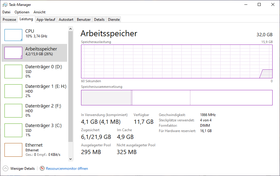

Von 32 GB werden nur 16 verwendet und der Rest ist für Hardware reserviert/Ram wird auf 1600 gedrosselt

Und wenn ich den Ram auf eine angemessene Mhz Anzahl zum laufen bringe, dann löst es trotzdem das Problem nicht, dass die Hälfte für die Hardware Reserviert wird. Oder doch?

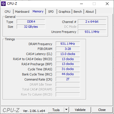

Poste Mal bitte einen Screenshot was CPU-Z bei Memory anzeigt, und auch mal vom Task Manager !

Also leider hat nichts davon geklappt. Es bleibt immer bei 1866 MHz, egal was ich umstelle. Ich sehe auch im Bios, dass ich dort den Wert auf 2666MHz oder auch auf 2993MHz verändert habe aber rechts daneben steht immer diese 1866MHz und das kann ich auch nicht verändern, da es ausgegraut ist. Außerdem bleibt auch noch die Frage wieso die Hälfte für die Hardware reserviert wird.

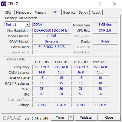

bitte mal Screenshots reinstellen von CPU-Z/SPD: links oben bei "Memory Slot Selection" Slot 2-4 wählen; Slot 1 haben wir ja bereits
