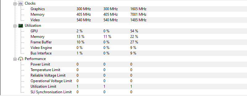

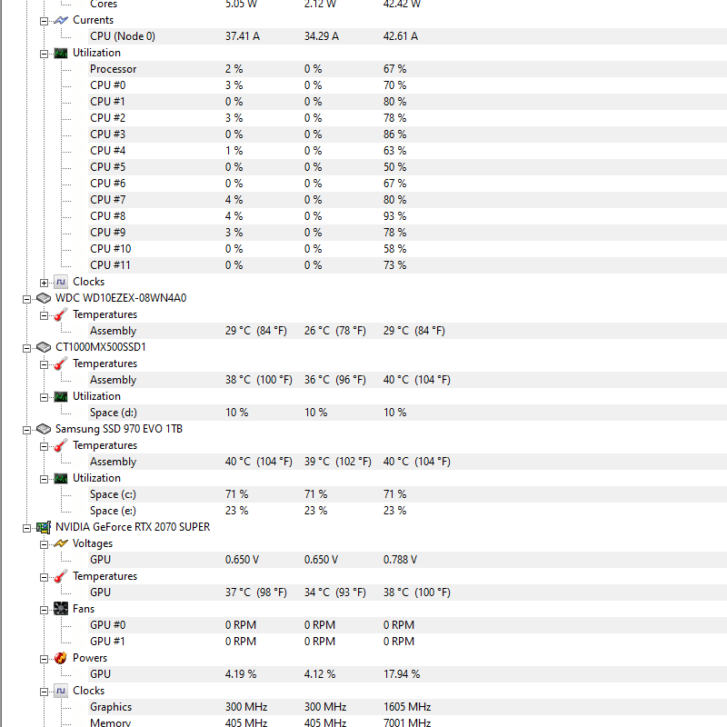

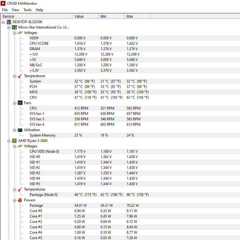

Bzgl. den Temperaturen habe ich dir mal jeweils 3 Bilder und die entsprechende Text-Datei angehangen. Ich kann nicht sonderlich viel damit anfangen - sorry
MfG
  • HWMonitor.txt
    HWMonitor.txt
Wurden die Bilder aufgenommen, als do photoshop auf hattest und das Problem hattest?
