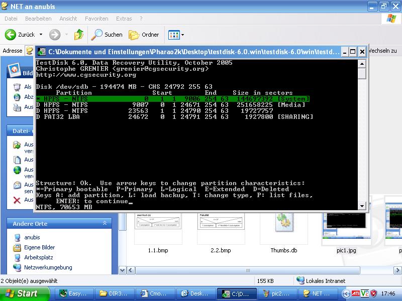

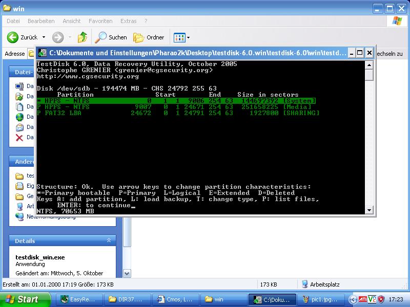

hab (hoffentlich) alle deine Anweisungen befolgt, Screenshots siehe Anhang.
Es werden alle Partitionen mit meines Wissens richtigen Größenangaben angezeigt, ausserdem werden auch die Dateien angezeigt wenn ich p drücke.
Heisst das es gibt noch Hoffnung?

Markiere bitte je einzeln nacheinander die Media und die Sharing-Partition und setze die mit dem Links und Rechtspfeil auf der Tastatur auf P für primär (ist der Buchstabe ganz rechts bei der Partition und ist im Moment auf D (deleted, gelöscht).
Den Rest in Ruhe lassen und nichts machen da es sonst nicht funktioniert.
Bestätige dann einfach mit Enter und gehe auf [Write].
Bestätige dort mit Enter und y.
Beende Testdisk und starte den Computer neu.
Überprüfe das Ergebnis.
Wenn chkdsk (Autochk) bei Systemstart kommen sollte beende es.
Geht normalerweise innerhalb von 10 Sekunden durch Tastendruck.
Teile es mit.
Viele Grüße
Fiona
Ich glaubs net, jetzt sind alle Partitionen wieder da.
Hatte vor dem Erstellen dieses Threads schon eigentlich nicht wirklich viel Hoffnung gehabt dass noch was zu retten ist, das ist einfach fantastisch.

Das D für deleted war nur nach der tieferen Suche da, weil noch eine ältere Partition gefunden wurde.
War die vorletzte.
Da die sich aber mit den anderen überlappt wurden die als D angezeigt.
Ist nur eine Sicherheit da zwei Partitionen nicht den gleichen Speicherplatz belegen können.
Da muß man dann die für die Wiederherstellung selber setzen.
Bei deinem zweiten Bild war das nicht der Fall.
Dein Problem war das keine Partition mehr in der Partitionstabelle vorhanden war.
Siehst du am ersten Bild das dort keine angezeigt wurde.
Nachdem du dann aber bei Proceed bestätigt hast, hat Testdisk eine Quicksearch durchgeführt und die bereits gefunden.
Daher wäre eigentlich die tiefere Suche bei dir nicht notwendig gewesen.
Mache ich aber bei Diagnose wenn zum Beispiel Bootsektorfehler (Partitionssektor) sind.
Dann werden die erst nach der tieferen Suche angezeigt.
