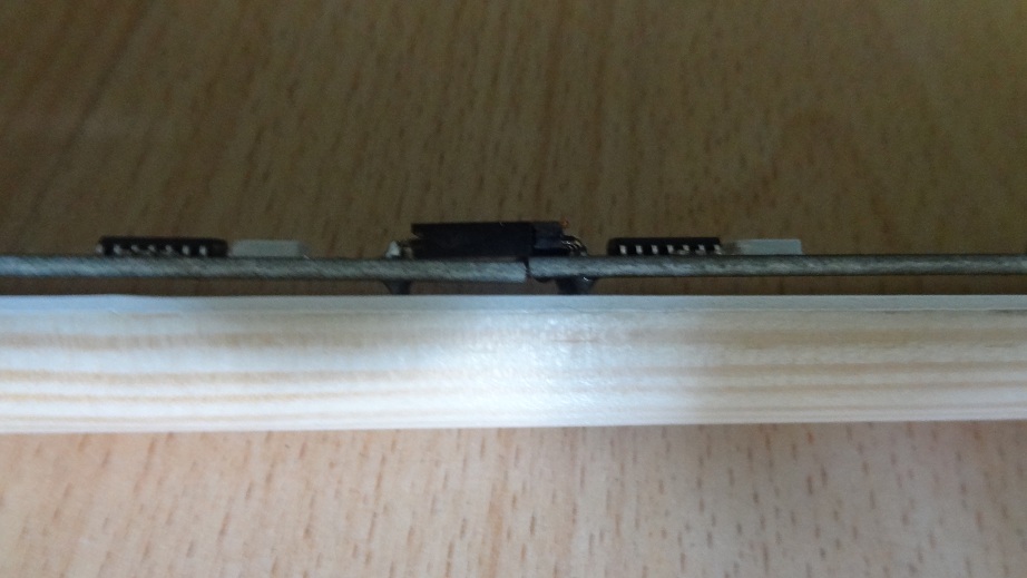

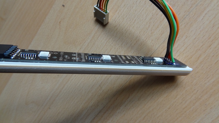

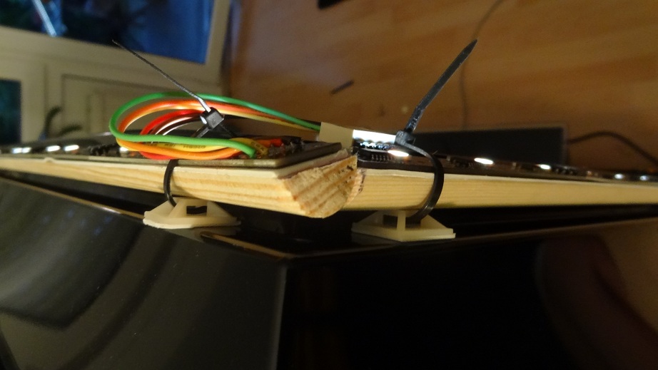

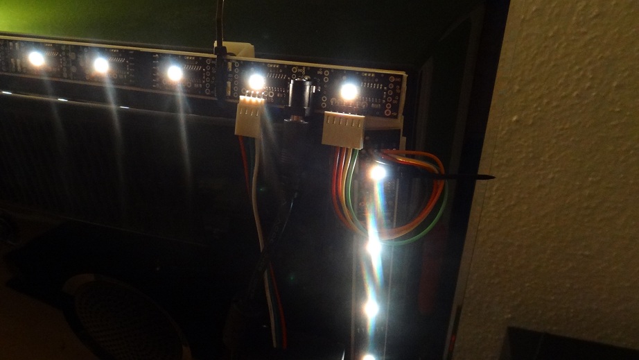

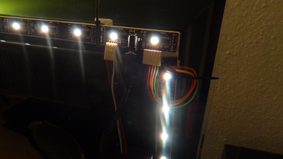

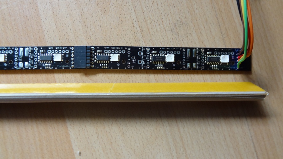

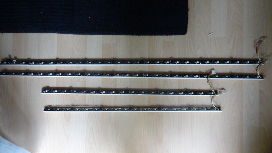

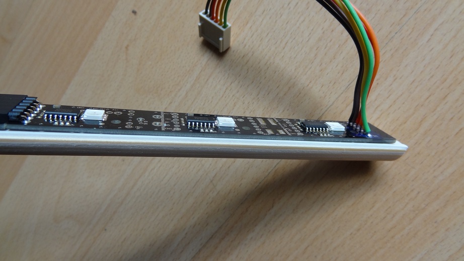

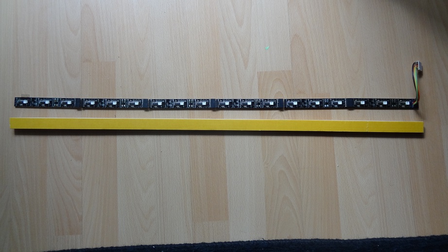

So ich habe jetzt auch mal meine Stripes montiert und wollte mal kurz zeigen wie ich´s gemacht habe und einen ersten Eindruck zeigen :)
Also verwendet habe ich halbrund Stangen (Kiefer) aus dem Baumarkt entsprechend auf die Größe der zusammenhängenden Stripes gesägt.
Die Stripes selber habe ich dann mit doppelseitigem Montageband darauf befestigt (hält bombenfest, vielleicht sogar zu fest :)).
Dann habe ich die Leisten mit kleinen Plastikhaltern und Kabelbindern montiert und angeschlossen....
Das SEDU und die Stromversorgung hängen momentan noch lose hinter dem TV....

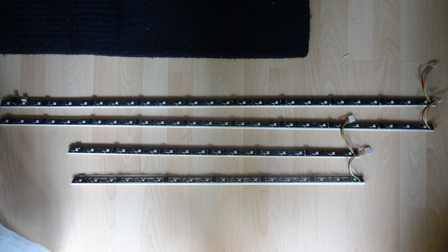

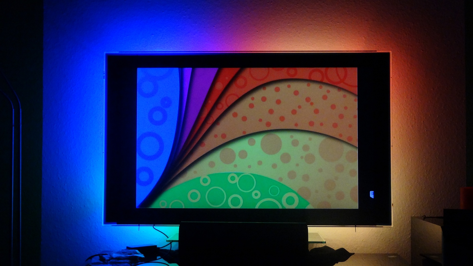

Bilder Teil 2:
Habe auch mal angefangen den Weißabgleich mit Atmowin hinzubekommen, scheint aber etwas umständlich zu sein!
Urspünglich hatte ich 96 Kanäle geplant, allerdings sind jetzt aus Montage und Platzgründen hinter dem TV noch 84 übrig geblieben.... also momentan auch keine Beschränkung was die Kanäle angeht wenn das Ganze über Atmowin angesprochen wird.
Boblight wäre mir allerdings am Ende lieber... dafür existiert halt leider noch kein MP Plugin :(
Grüße
Felix
@F-Ronin
sieht gut aus, oben rechts erkenne ich dezent Schattenwurf ;) vllt durch die Kabel der Flex Geraden, vllt kannst die hinter den Platinen durchführen ;)

Das mit den Schatten kann sein, ich hab das gestern nur noch kurz ausprobieren können... das dürfte das Kabel sein! Ich werd mir das heute Abend weiter anschauen...
