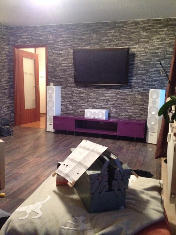

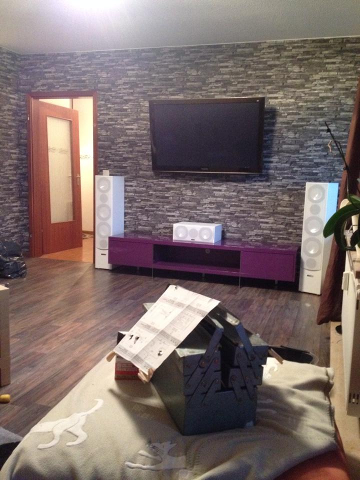

nachdem wir jetzt endlich das Wohnzimmer umgestellt haben und der TV an der Wand hängt dachte ich mir kommt das nächste Projekt ... Ambilight.
Ich habe hier immer mal wieder mitgelesen und finde die Idee einfach nur super geil! *daumen hoch*
Allerdings wie so oft gibt es hier uns da noch fragen ;-)
Also der TV hängt an der Wand direkt neben der Tür
Leider ist der TV hinten nicht eben sondern eher "rund" dazu kommt nun die Wandhalterung welche sehr groß ist und viel Platz hinterm TV wegimmt.
Hat also einer eine Idee wir ich es hinbekommen kann ohne das man wenn man ins Wohnzimmer kommt gleich die "Technik" sieht? Der Alurahmen war schon eine gute idee würde hier aber sehr weit hinten hängen und damit direkt ins auge fallen wenn man rein kommt.
Sorry eselwald dich enttäuschen zu müssen.
Ich kann mich zwar täuschen, aber das wissen die Farb Gurus wie Krautmaster oder Crossblade bestimmt genauer. Die Wand ist eher dunkelgrau und zu allem überfluss noch sehr stark gemustert. Da wird man nicht viel machen können - schon gar nicht ohne direkte beleuchtung mit stark lokalisiertem Ambilight.
Ada braucht nicht nur eine sehr aufwändige Konfiguration, sondern auch eine sehr dichte Montage vor der Wand.
Ich sehe also keine Möglichkeit geschweige denn eine einfache...

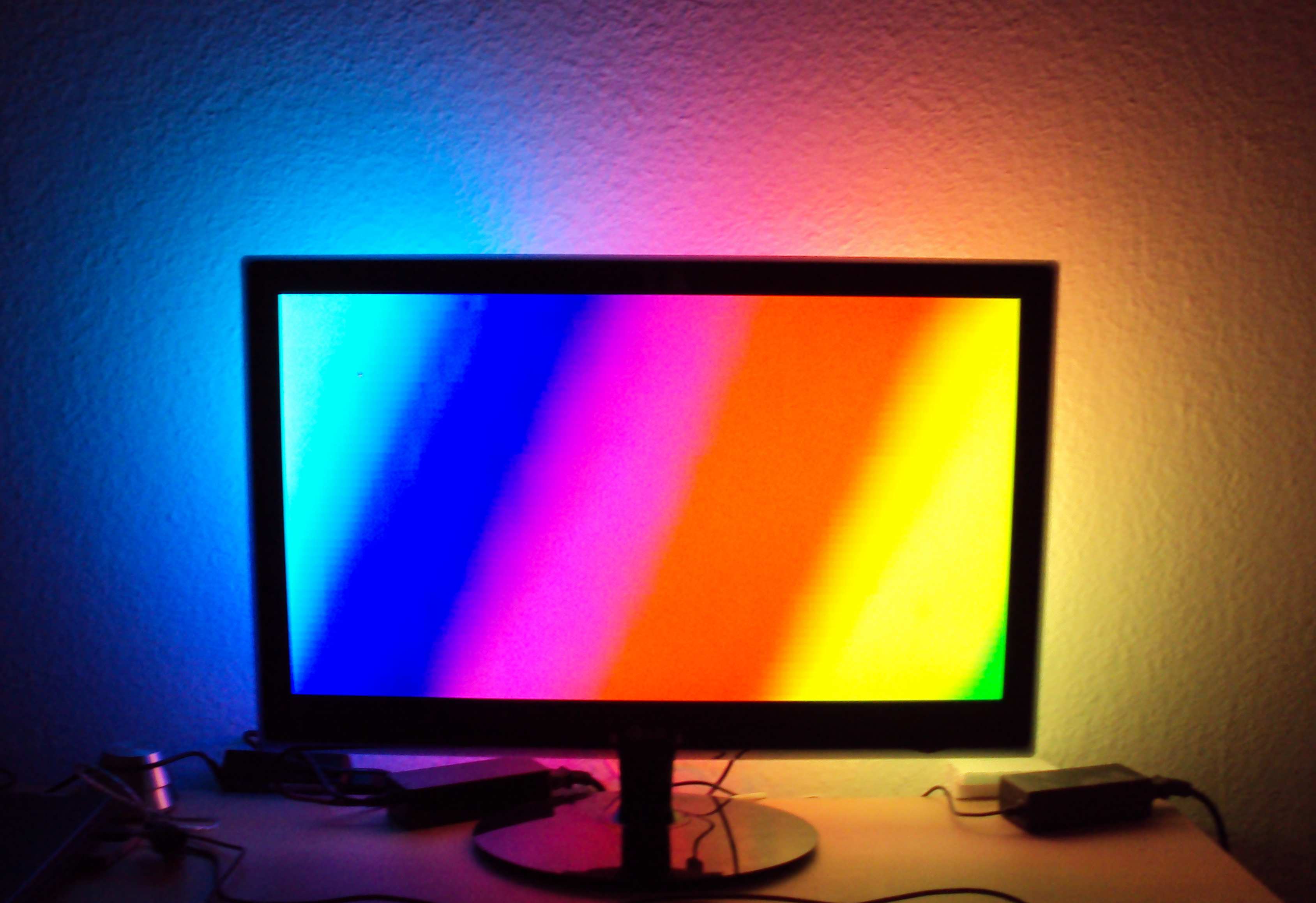

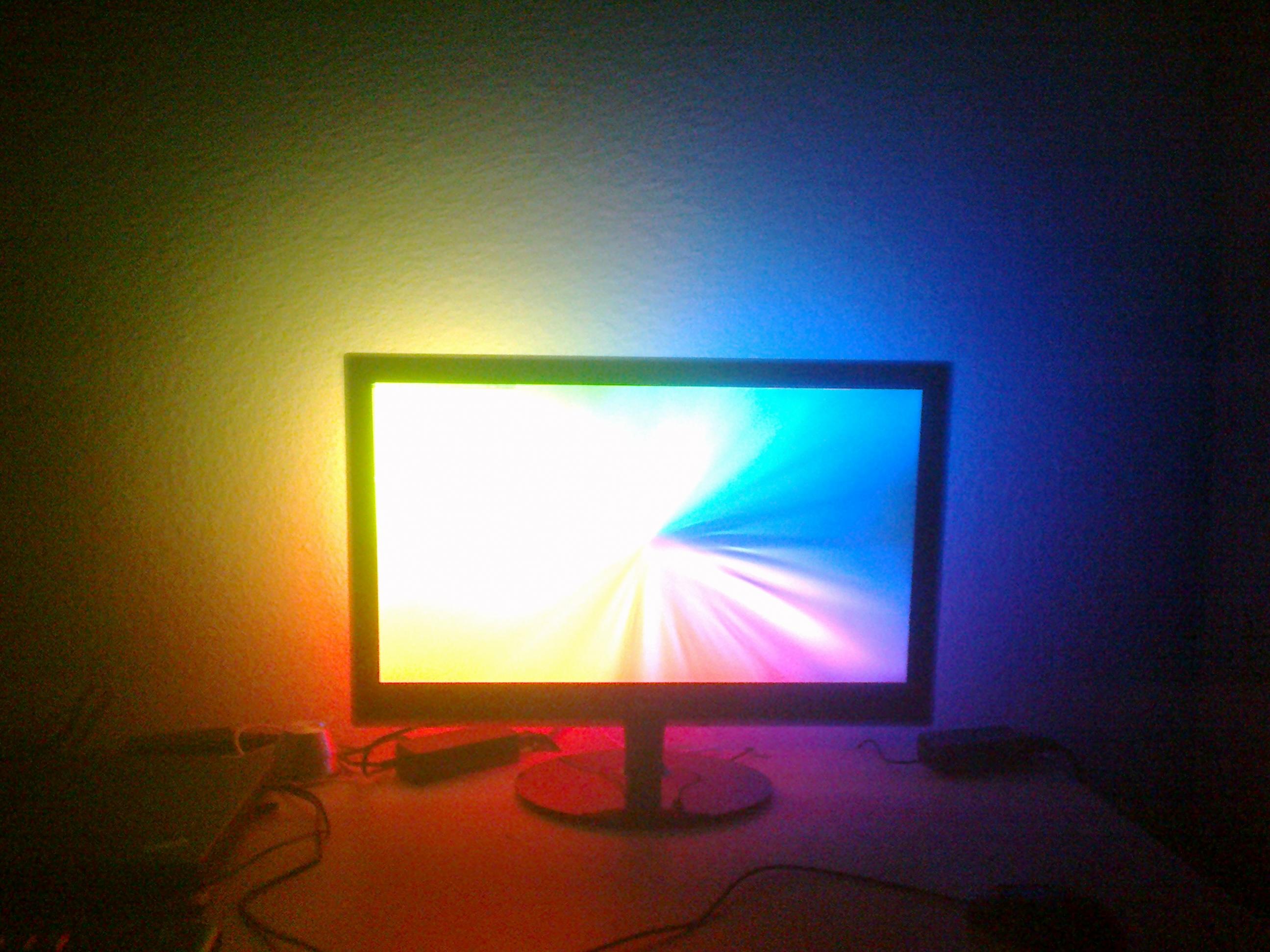

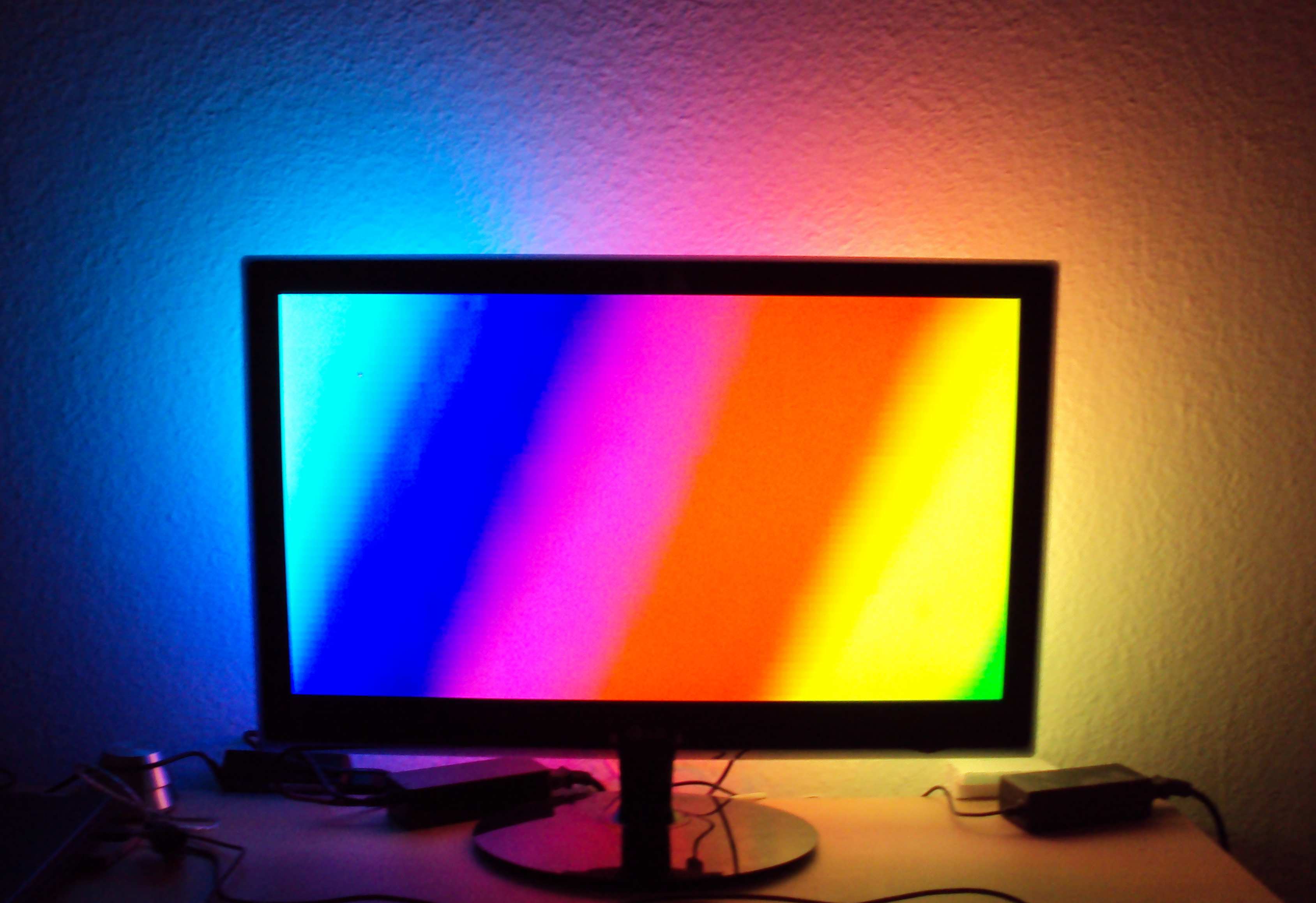

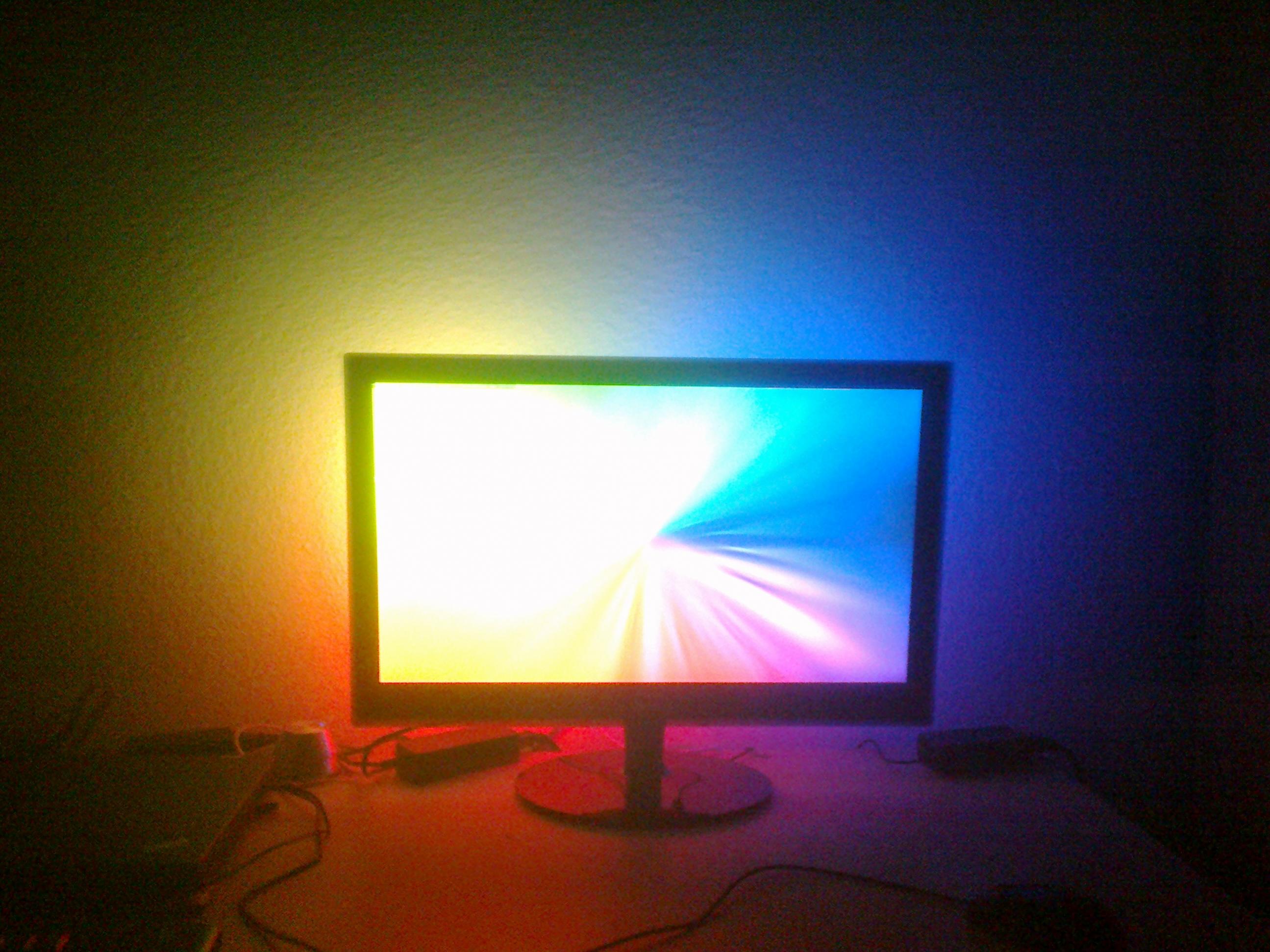

Ich habe mir auch mal das Sedulight für mein 24" Monitor gekauft und in Betrieb genommen. Ging recht schnell und klappte problemlos. Mit einer ersten Farbkalibration sieht es auch schon ganz gut aus. Unten ein Beispielbild.
Leider habe ich noch kleinere Probleme mit AtmoWin.
Ich nutze bei der Videowiedergabe immer " Motion Interpolation" (SVP-project) also das Berechnen von Zwischenbildern was auch sehr gut funktioniert und eine absolut flüssige Videowiedergabe erlaubt.
Aber sobald man Atmowin einschaltet wird dieser Effekt beinträchtig und es kommt zu einem leichtem ruckeln.
Bei einer niedrigen GDI capure framerate (1-14) fällt dieses ruckeln bei normaler Videowiedergabe ohne Interpolation gar nicht auf, da dann das Video mehr ruckelt als das ruckeln, dass durch Atmowin versucht wird. Sobald man aber zusätzlich die Bewegungsinterpolation einschaltet wird das ruckeln wieder deutlich.
Bei höheren GDI capure framerates von z.B. 25 merkt man das Ruckeln aber auch schon beim Scrollen und Verschieben von Fenstern auf dem Desktop.
Kennt jemand dieses Problem und gibt es hierfür eine Lösung?

Da Ambi sieht schon richtig Klasse aus. Welche streifen verwendest du? Irgendwie scheint Blau (der dukle streifen rechts) und Grün unten links zu fehlen. Oder hast du einfach zu große blöcke eingestellt?
Wie du bestimmt weisst SVP und ähnliche bildinterpolation ist sehr CPU intensiv. Leider funkt AtmoWin da immerwieder dazwischen. dürch das Capture wird kurz die Berechnung unterbrochen und du verlierst einige CPU zyklen. Mehr noch als die CPU auslastung angibt.
Da dir das auffällt vermute ich einfach du hast eine zu schwache CPU/GPU um SVP auf max laufen zu lassen, vermutlich sogar nur dual core. Wenn du Atmowin nutzen willst hilft nur SVP deutlich runter schrauben oder CPU aufrüsten (Mehr Kerne= besser).
Alternativ kann XBMC auch die sachen mit boblight bei videos direkt aus gebe, und du brauchst keinen Capture. SVP geht sogar damit auch, das könnte das bei videos verbessen. Leider verlierst du damit aber Ambi im Desktp betrieb und bei spielen...
EDIT:
Ich sehe gerade bei mir wird dunkles blau auch überstrahlt, wenn helle farben direkt daneben sind, ist also normal.
