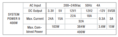

Das günstigste gute und kompatible wäre dieses hier:
https://geizhals.de/be-quiet-system-power-9-400w-atx-2-4-bn245-a1765560.html?hloc=de
Ich weiß nur nicht, ob es in dein Gehäuse passt.

Würde für einen geringen Aufpreis bei einer RX 5700 500W nehmen. (bei der XT wärs mir persönlich zu knapp auf Kante, bei der Non XT kann man auch 400W machen)
bitte ned das system power promoten.
ich weiss, bq ist in dem forum quasi religion, so wie avm oder bayerdynamic.
ändert aber nix dran, daß es ein billigteil ist.
eine stufe über noname, ned mehr.
und ja, bq hat sicherlich anständige netztzeile, aber: auch bei denen gilt: kostet die hälfte, kann die hälfte.
Nun, der schon etwas ältere CB-Test sieht das nunmal völlig anders, das hat nichts mit "Religion" zu tun, sondern mit Fakten:
https://www.computerbase.de/artikel/netzteile/be-quiet-s9-evga-b3-80plus-bronze-test.64167/seite-5
SIcherlich erreicht es nicht Werte eines doppelt so teuren Netzteils, aber das NT ist solide und teilweise über Nennleistung belastbar.
Wenn du dem Test inhaltlich belegt widersprechen kannst, dann lasse ich mich gerne vom Gegenteil überzeugen.
Der TE kommt von einem Fertig-PC-Netzteil. Er wird die Ausgaben minimieren wollen, daher habe ich explizit "günstigstes gutes" geschrieben.
Was die Knappheit der 400W angeht:
DIe CPU gibt eine TDP von 82W an, Die 5700 XT wird durch AMD mit 225 angegeben, von XFX selbst mit 185W.
Selbst wenn wir unter Vollast Szenarien von 100W (CPU) und 250W (Graka) annehmen, gibt es für die immernoch Luft, auch für SSD/HDD, Lüfter und Perepherie .
Schadet es deswegen, ein 450 oder 500W-NT höherer Preisklassen zu nehmen?
Dem Geldbeutel und der Effizienz schon.
Mit dem System Power wird sich der TE auf jeden Fall keine Sorgen machen müssen.
