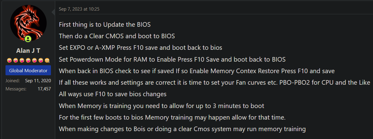

Bitte beachte .. DDR5 .. bei ner gewissen Größe kann das memory training einige Minuten dauern.
Hatte es bei meinem MSI Board da auch, dass die CPU Debug LED leuchtet bis das RAM Training fertig ist und erst dann gings auf die RAM LED über und weiter.
Dachte erstmals auch, ich hätte die CPU geschrottet :D

grundsätzlich sind am5 nicht bekannt für "schnelles" booten. würde das neuste bios drauf spielen, RAM richtig einstellen und 3D zicken bei zu sportlichen ram Settings. welche RAMs hast du verbaut??
Wenn das bei MSI so einfach wäre wie bei den anderen, würde es weniger Probleme geben.
https://forum-en.msi.com/index.php?threads/b650-carbon-long-post-time.388777/#post-2210928
Was ist da bei MSI so schwer? In deinem Bild geht es um Expo oder A-XMP nichts davon muss man zwangsläufig aktivieren und ist jetzt auch kein Hexenwerk - liest sich wie bei so ziemlich jedem Board. Manuell die Timings einstellen sollte nach wie vor möglich sein. Da wir jedoch nicht wissen welchen Arbeitsspeicher OP hat, kann man ihm da im Grunde nicht helfen.
