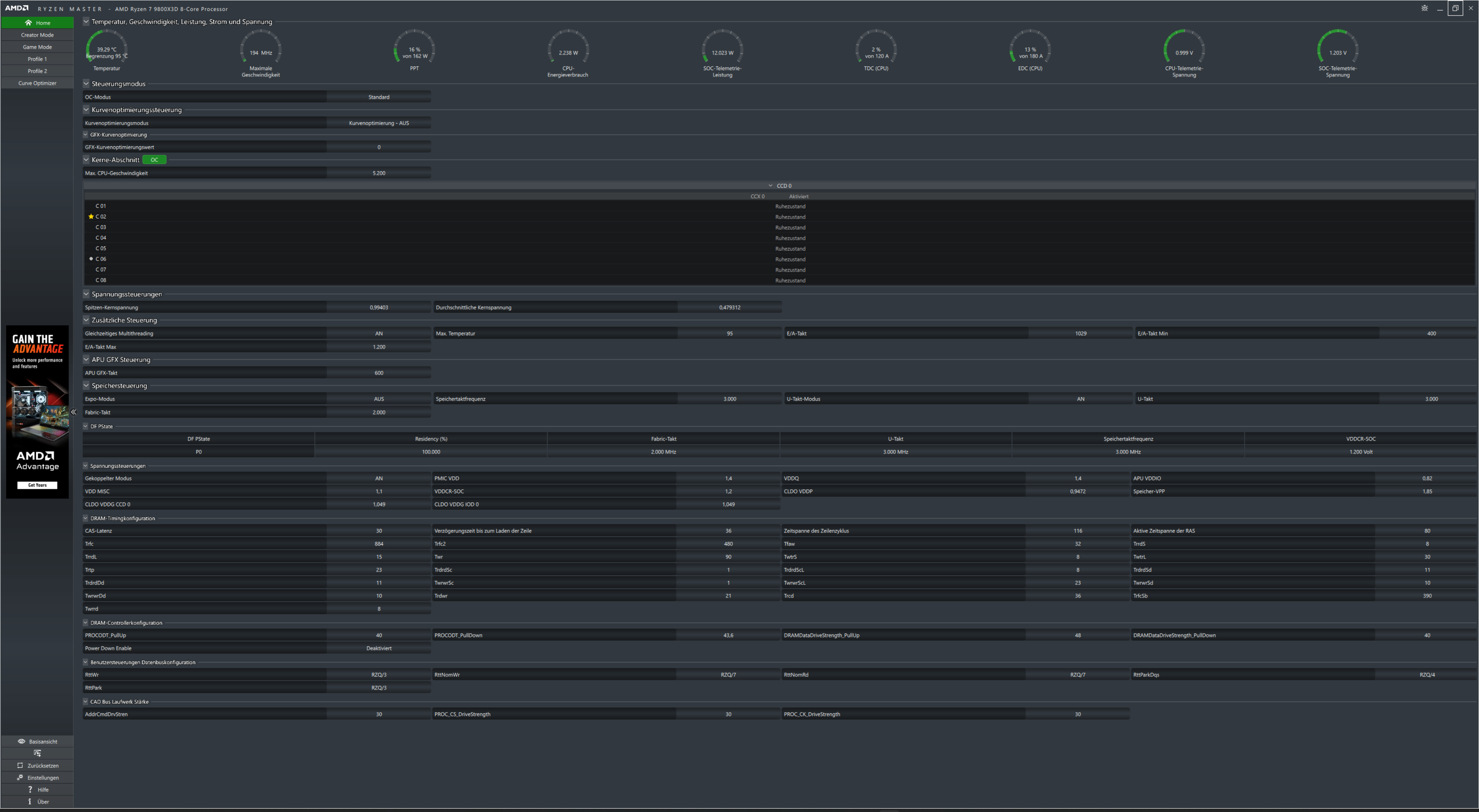

Ich kann dir einen Screenshot aus einem AM5-System mit 9800X3D und MSI MAG X870 Tomahawk liefern (so "IDLE" wie nur möglich):
Der Steckdosen-Messwert (ca. 125W) hat in meinem Fall wenig Aussagekraft, da zu viel Peripherie an meiner Kiste hängt (6800XT - die gerade alleine 30W "verbrutzelt", 9 ARGB-Lüfter, 5 SSDs, USB-Soundinterface, ...usw.).
Ich war nach dem Wechsel von AM4 auf AM5 auch zunächst kreidebleich geworden, da der allererste Start so gähnend langsam war (gefühlt 1 Stunde, real wahrscheinlich 2-3 Minuten).
Inzwischen läuft die Kiste problemlos auf EXPO 6000er CL30-Settings. Aber es ist noch zu früh (gerade mal 3 Tage) um dies abschließend zu beurteilen.
