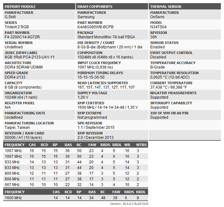

Prüfe mal genau ob du F4-3200C14D-16GTZR oder F4-3200C14D-16GTZRX hast.
Sehr häufig werden auch Modelle mit X hinten statt F4-3200C14D-16GTZR geliefert.
Mit und ohne X kannst du defintiv nicht mischen. Die mit X hinten wären sogar "kompatibler" als ohne.
Mach mal nen Thaiphoon Screenshot von den RAM
Es sind schon die richtigen (GTZR). Ich habe die 2 Kits zusammen geordert und die Seriennummern liegen in einem Range von 6 (also nur ein Kit "dazwischen"), sprich sie sind auch definitiv aus derselben Batch. Die GTZRX sind nicht offiziell auf der QVL für Betrieb mit 4 Modulen (was nicht heißt, dass es nicht geht)...
