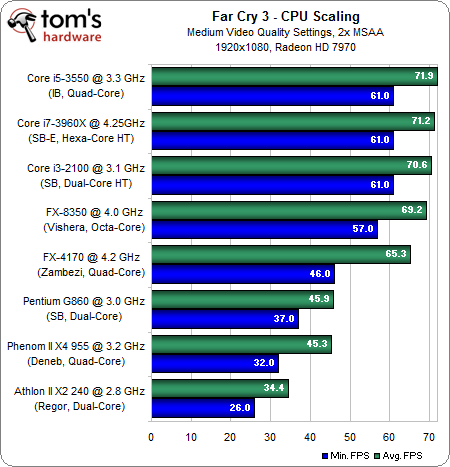

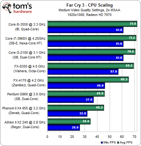

Und deswegen kann ich auch so sicher sagen, das der AMD schwächer ist, als ein I3 in genannten Anwendungen, also nicht wegen den OC Möglichkeiten, sondern wegen der IPC, welche leider extrem schwach ist. Wirklich stark wird ein FX 8XXX erst, wenn mindestens 6 Threads genutzt werden. Hatte nicht mal in Far cry 3 konstant 60 FPS und das fand ich schon sehr schwach, mein I7 macht mir die 60 fps + x locker mit 2 aktivierten cores + HT mit leichtem OC.;)
Das ist aber seltsam dass du keine 60FPS in Far Cry 3 hattest, mit einer FX 8350 CPU :)
O-Saft-Killer schrieb:
Außerdem wird reiner Takt kaum was bringen, die fxer profitieren von ram oc und hohem northbridge Takt.
Das sollte deine Falschaussage auch Wiederlegen, von wegen Takt bringt bei den FX CPUs kaum was, eher Ram OC und NB OC. Die Welt besteht halt nicht nur aus schwarz und weiß Farben...
http://www.techspot.com/review/615-far-cry-3-performance/page6.html
Und hier noch ein Auszug aus verschiedenen CPUs, eine i3 2100@3.1Ghz CPU liegt fast gleichauf mit einer i7 3960x@4.25Ghz CPU. Ich denke man muß nicht weiter darüber Reden warum und weshalb eine i3 CPU so manche durchaus potente CPU "verprügelt" :freak:
Wie sich das "Spiel" aber dreht, wenn mehr Cores gefragt werden, Wissen wir aber auch, nur mit dem Unterschied dass man der i3 CPU keine Cores mehr Nachlöten kann, deshalb meine Emfehlung "Wenn Intel, dann ab i5" fürs Gaming.
