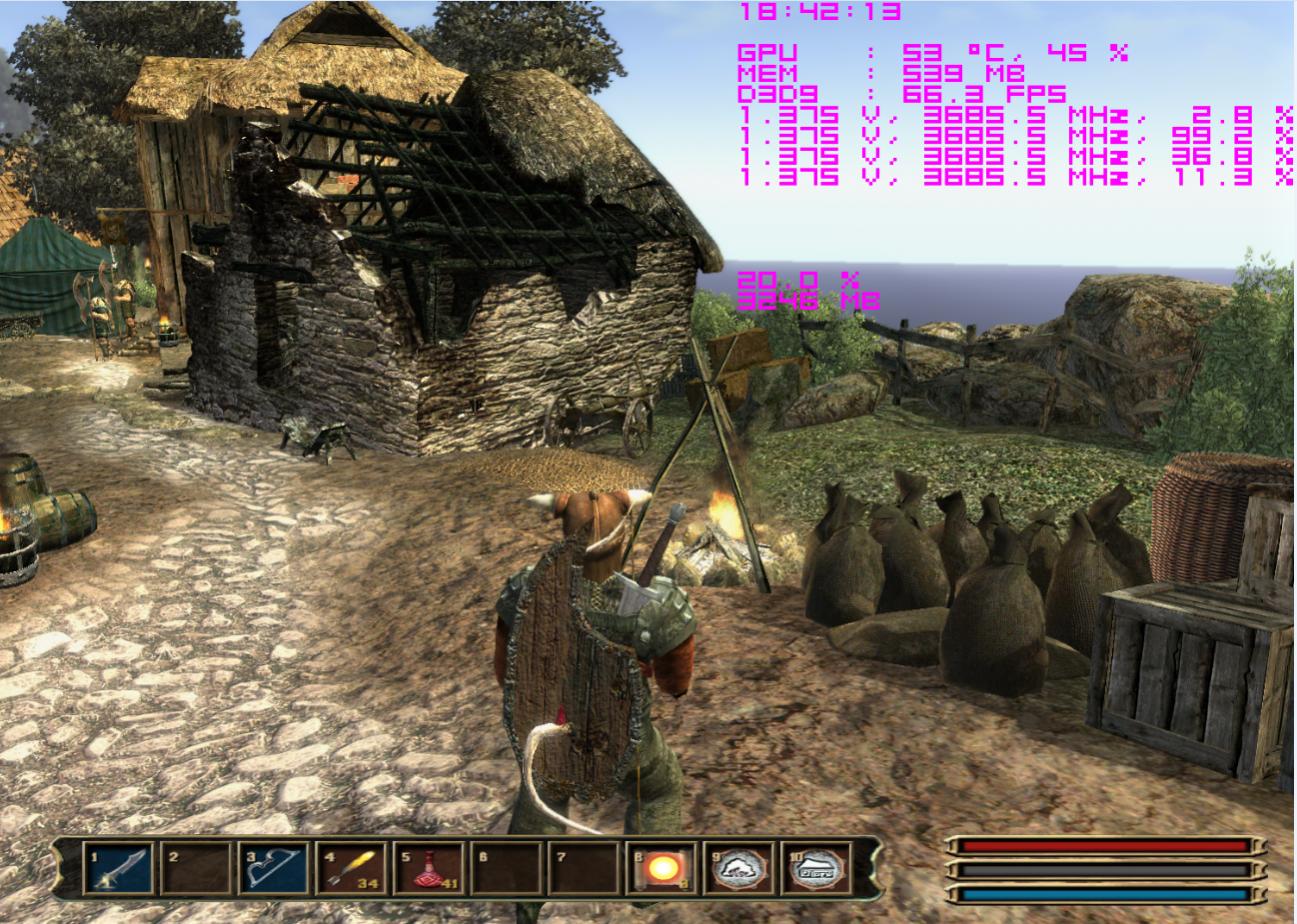

Gohtic 3 : Ph 970 7 Xeon 1230 mit jeweils einer 660 GTX
60 zu 100 Fps = Xeon ~ 40 % besser

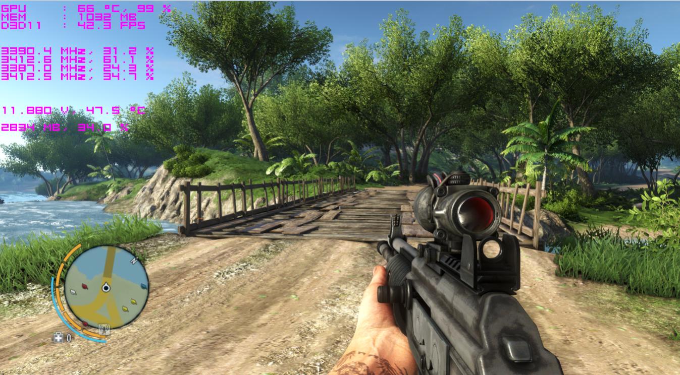

Far Cry 3  mit Ph 970 4 x 3,5 Ghz & 660 GTX auf Sehr hoch ohne MSAA.jpgXeon 1230 & 660 GTX ohne MSAA suf sehr hoch.jpg
Far Cry 3 : wieder Ph 970 zu Xeon 1230 & 660 GTX
40 / 40 Fps Beide gleichschnell.
Kommt eben immer auch auf das Spiel an .
