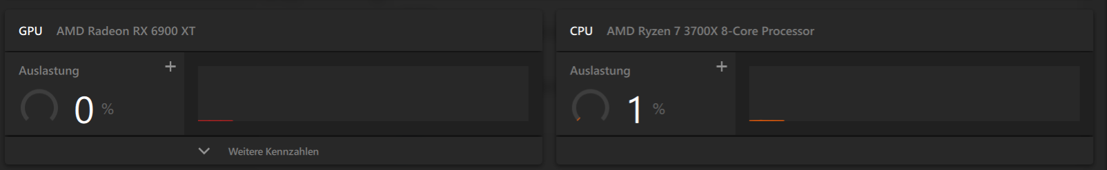

Auch mit 21.10.1 habe ich leider Crashes mit C:\Program Files\AMD\CNext\CNext\cpumetricsserver.exe, sobald die Metrik aufgerufen ist. Neuester Chipsatztreiber von AMD ist installiert.
Erkennbar ist der Fehler daran, dass keine weiteren Kennzahlen bei der CPU angezeigt werden:
Mit 21.8.2 ist wiederum alles in Ordnung.
Kann jemand das Problem bestätigen? Gibt es einen Fix?

Leider zu früh gefreut. Beim Ingame-Wechsel von der Metrik zur Konfiguration mittels AMD Overlay erst einmal einen Treiber-Timeout und Crash von Radeonsoftware.exe gehabt, den ich zuvor mit 21.8.2 nicht mehr feststellen konnte.
Also Ryzen Master wieder deinstalliert, nach DDU wieder zurück zu 21.8.2.
Schade, dass es mir nicht gelingt, einfach ein frisches System mit neuesten Treibern aufzusetzen.
Diese "kosmetischen" Fehler stören mich einfach.
