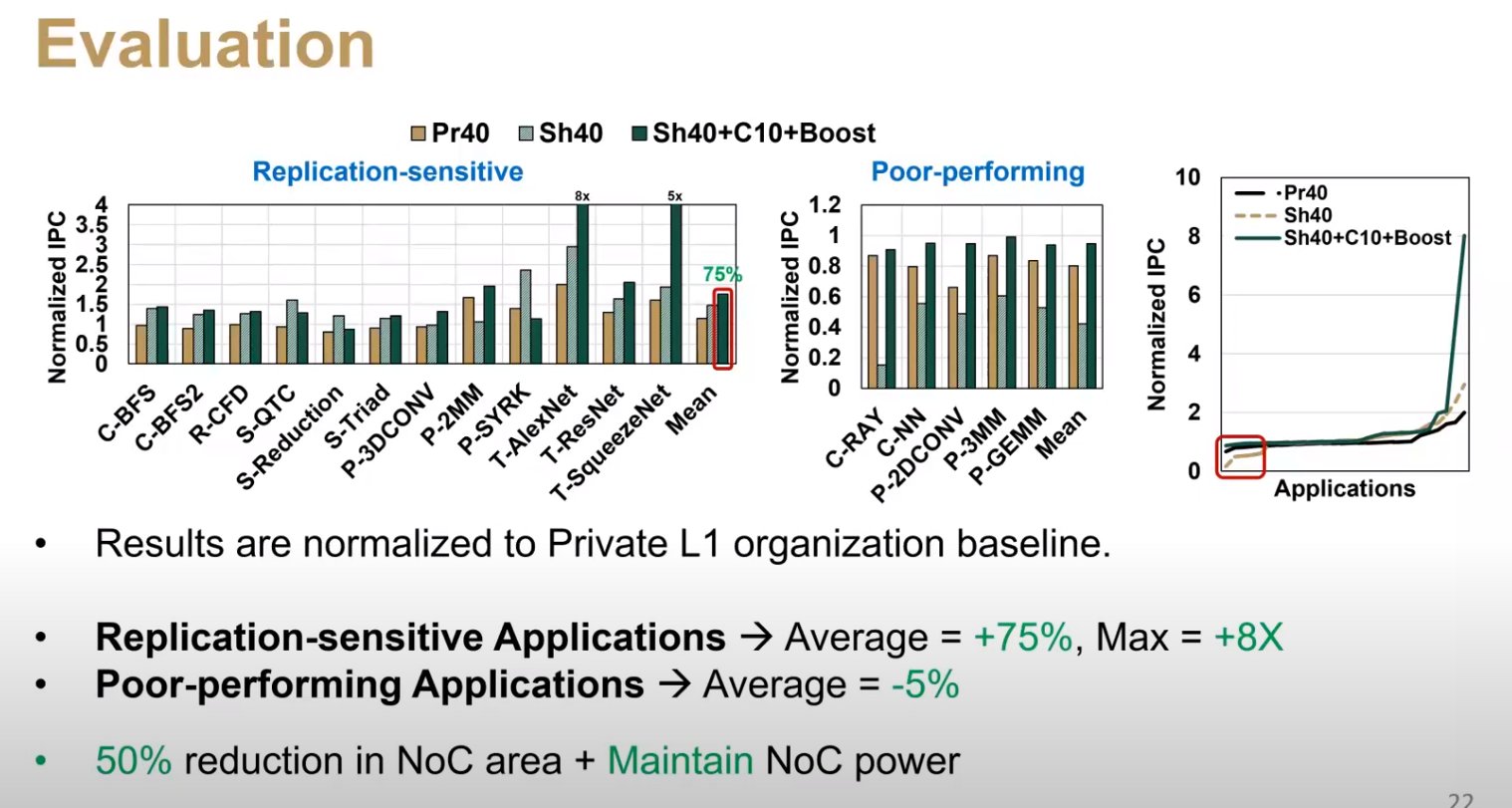

Ich bin da am WE über eine interessante Publikation von Mohammed, Assem Ibrahim von AMD gestolpert.
Da gehts um zusammengefasste, entkoppelte L1 Caches.
Vielleicht ist das ja das Kaninchen aus dem Hut? ;)
AMD hat ja bei N2 schon mal angefangen den L1 zu kleineren Gruppen zusammenzufassen. Das ergab immerhin durchschnittlich 25% mehr IPC.
Nun haben sie den L1 von allen WGPs (oder meint der die Shader?) zusammengefasst. Er spricht in seinem Video von 80 Prozessoren.
Was sie dabei an höherer Leistung erwarten, macht mir aber ehrlich gesagt etwas Angst.
Einen solchen Zuwachs an IPC gibts ja wohl nicht alle Tage.
Ich hab da auch noch kein Patent zu gefunden. Entweder hab ich nicht richtig gesucht oder es ist noch nicht erteilt worden.
Video ist auf Youtube: Analyzing and Leveraging Decoupled L1 Caches in GPUs
und das pdf auf Github.
Wenn das aber doch so hinkommen sollte, und sie bauen das in Navi 3 ein, dann brauchen sie wirklich nicht mehr Transferleistung auf dem Bus und können selbst 2 Chiplets noch bequem mit dem 256 Bit Bus versorgen, da die Daten nicht jedes mal von jedem Prozessor aufs neue aus dem L2, L3 oder RAM angefordert werden müssen
Dann sparen sie eine Menge Energie, Chipfläche, extrem viel Transferleistung und werden gleichzeitig noch unglaublich schnell.
Was soll man denn jetzt von Navi 3x Erwarten? Deute ich das falsch oder walzen die diesmal alles nieder, was sich ihnen in den Weg stellt? :cool_alt:
@Kassandra_89 Das Paper kenne ich, das ist von Herbst 2020. Das wurde bekannt kurz bevor RDNA 2 herauskam, und damals wurde spekuliert, wo es Verwendung finden könnte. Allerdings ist die Tatsache, dass nur wissenschaftliche Workloads behandelt werden, kein gutes Zeichen für Gaming GPUs. Außerdem sind die Ergebnisse Simulationen, nicht experimentelle Daten, also war es wirklich ein erstes Ausprobieren dieses L1-Cache-Managements. Und die verwendete GPU-Architektur war GCN.
