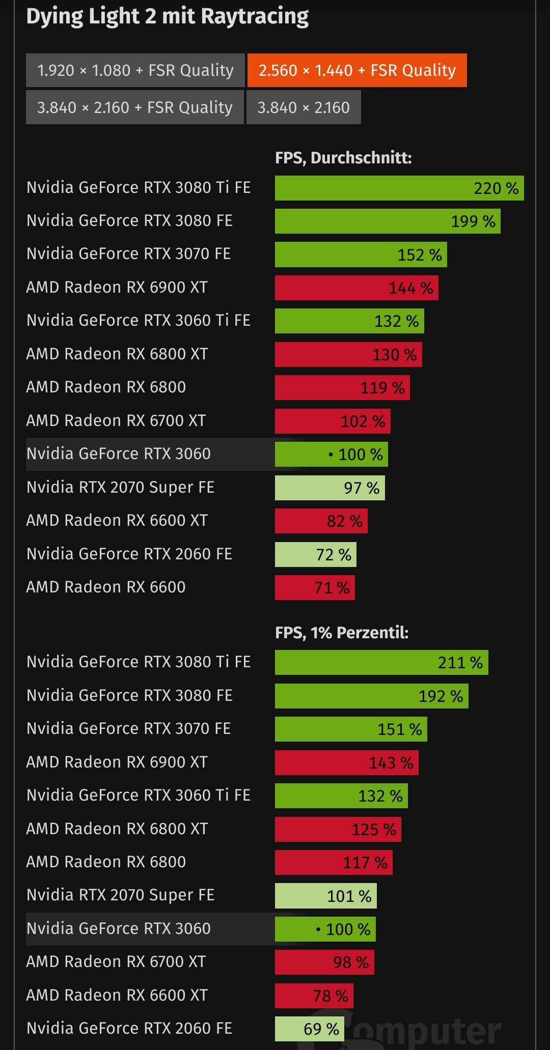

Otsy schrieb:
Ist das so?
Vielleicht solltest du das nochmal durchdenken. So von vorne bis hinten.
3060Ti vor 6800XT, steht auch auf einem Bild... Ist mir aber auch ehrlich gesagt egal, was du denkst. Mein System besteht komplett aus AMD und die 6800XT ist meine erste AMD seit vielen Jahren, weil ich nie wirklich zufrieden mit AMD früher war. Nach einem Ausflug jetzt bin ich das auch weiterhin nicht und AMD fliegt bei den Grafikkarten für die nächsten Jahre wieder raus, ganz einfach.
3060 Ti ≠ 3060
