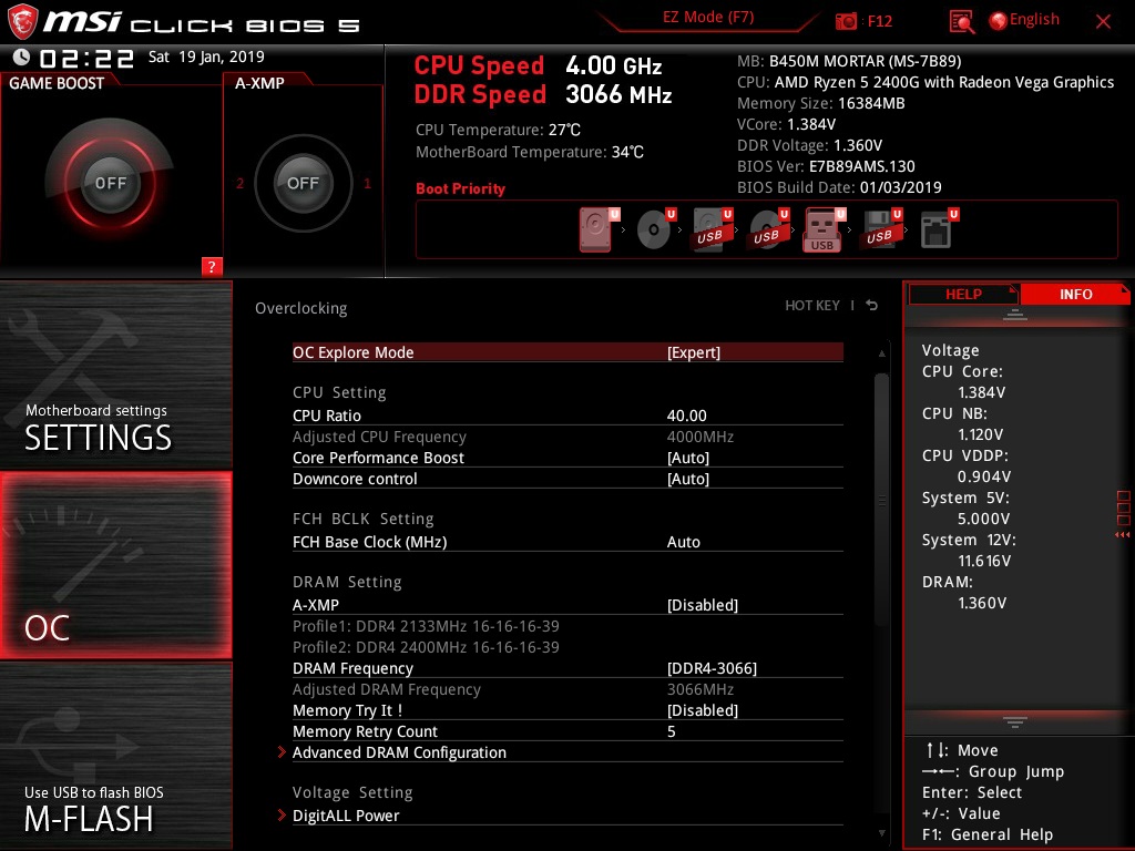

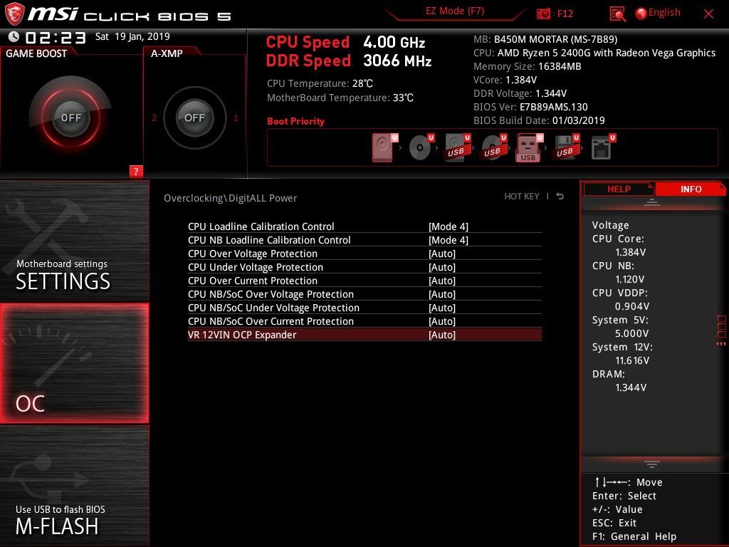

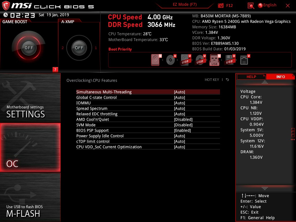

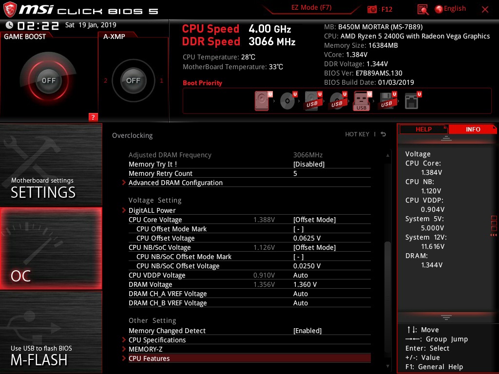

Bei mir sieht das so aus im BIOS.
Vielleicht helfen die Einstellungen ja weiter.
Ich habe genau das gleiche Bios aber ich habe es bisher immer im MSI Command Center versucht... also davon lieber die Finger lassen und das im Bios einstellen? Danke!
Ich stelle alles immer im BIOS ein, ist zwar bisschen umständlich, aber den Programmen wie Ryzen Master und Command Center traue ich nicht so recht. Zum probieren gut und schön, ist mir aber im BIOS sicherer.
