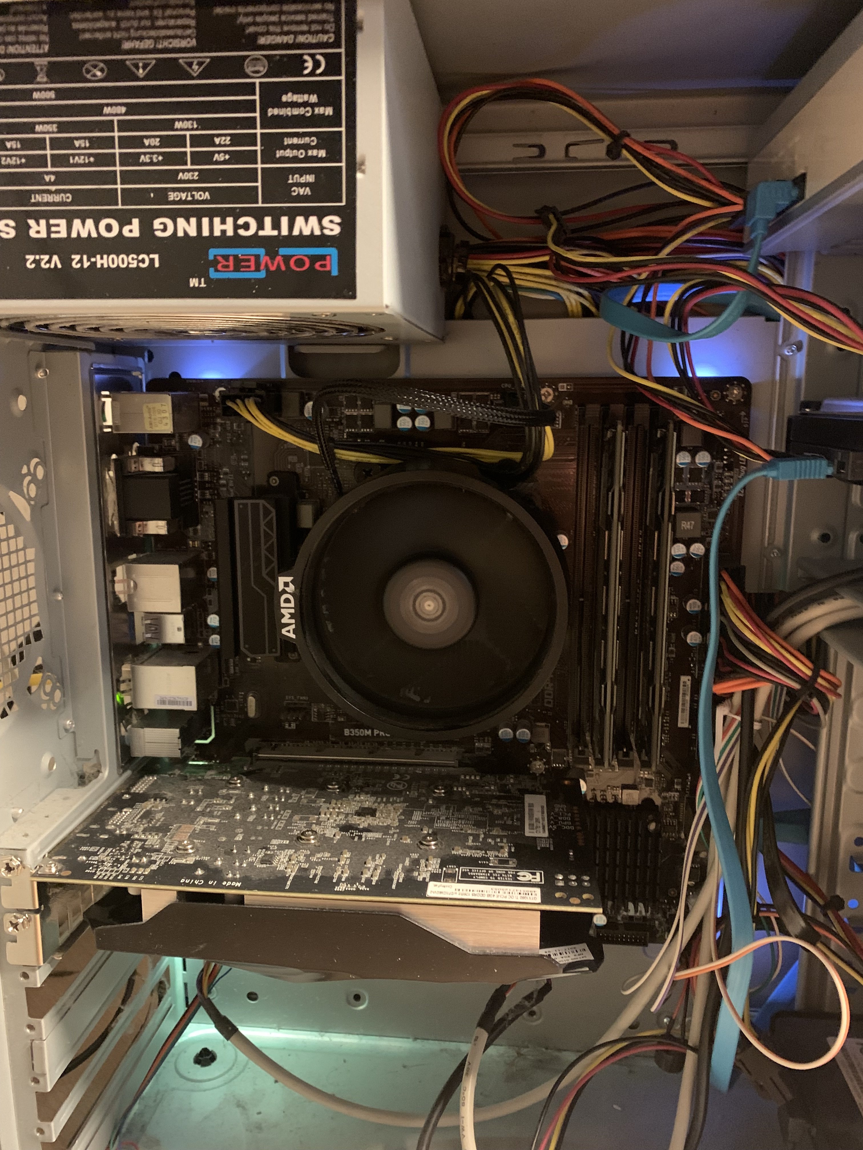

Kannst du einmal ein Bild vom Inneren des PC zeigen?
Wie hast du die CPU gewechselt? Wärmeleitpaste verwendet oder aufgeklebtes Pad?
Hallo, das ging schnell...danke. Habe keine Wärmeleitpase benutzt, wird Mittwoch geliefert, war auch ein Ansatzpunkt von mir...Bild folgt.
...hier das Bild...

Olikoe72 schrieb:
Starte ich den PC mit der neuen CPU neu, bleibe ich im BIOS Menu hängen und komme nicht weiter,
ohne Paste ist natürlich ganz schlecht, aber die CPU läuft ja, wenn du ins bios kommst.
Vermutlich sind deine Boot-Einstellungen jetzt verstellt.
Ja, CPU läuft, habe Boot Einstellungen auch auf Standard zurückgesetzt...leider ohne Erfolg.
welches Windows hast du? Wurde das im UEFI-Modus installiert?
Reaktionen: cvzone
Windows 10 Pro.
Das Bios wurde manuell geflasht, falls du das meinst...
Wo stelle ich von UEFI auf CSM/Legacy um? Im Bios Menu?
Im Bild noch weitere Ssyteminfos...
Olikoe72 schrieb:
Richtig, im BIOS. Vielleicht hilft das:
Wenn das auf dem Foto der Kühler ist, der beim 5600X mitgeliefert ist, braucht man ja auch keine extra WLP. Die ist beim mitgelieferten Kühler in der Regel schon voraufgetragen.
Stimmt, da ist bereits WLP aufgetragen...ist aber auch nicht das Problem, weil CPU an sich läuft ja...
was hast du denn als Boot option gewählt? steht da die richtige Festplatte? Ansonsten neue SSD rein, alles andere Raus, auf UEFI unstellen und neuinstallieren, wenn du soweit kommst. Wenn nicht, nur mit einem RAM mal starten
Ja, da steht die richtige Festplatte, habe ja bisher nur die CPU getauscht...soll ich dann einmal auf UEFI umstellen und schauen was passiert?
Boot Device Problem? Auf der neuen SSD ist nichts installiert, kann sein, dass Du deswegen immer im UEFI landest
Oder Secure Boot mit TPM aktiv?
Das Problem ist gelöst!!!
Habe nochmals die neue CPU eingebaut, dann gebootet. Im Bios Menu stand jetzt tatsächlich UEFI. Habe auf CSM umgestellt und voila der Rechner fährt hoch und Windows startet.
Vielen, vielen Dank für die schnellen Antworten und die Hilfe :-)
