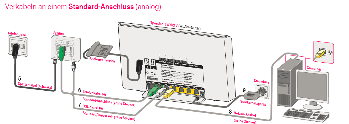

Hab das im Anhang befindliche Bild gefunden - gemäß diesem müsste es aber doch irgendwie auch über den Router angeschlossen werden können, oder!?

In deinem Bild ist ein Router mit Telefonfunktion zu sehen,
dieser ist mit dem Telefonanschluß und dem DSL-Anschluß verbunden,
in dieser Konstallation kannst du dann Telefone am Router anschließen.
