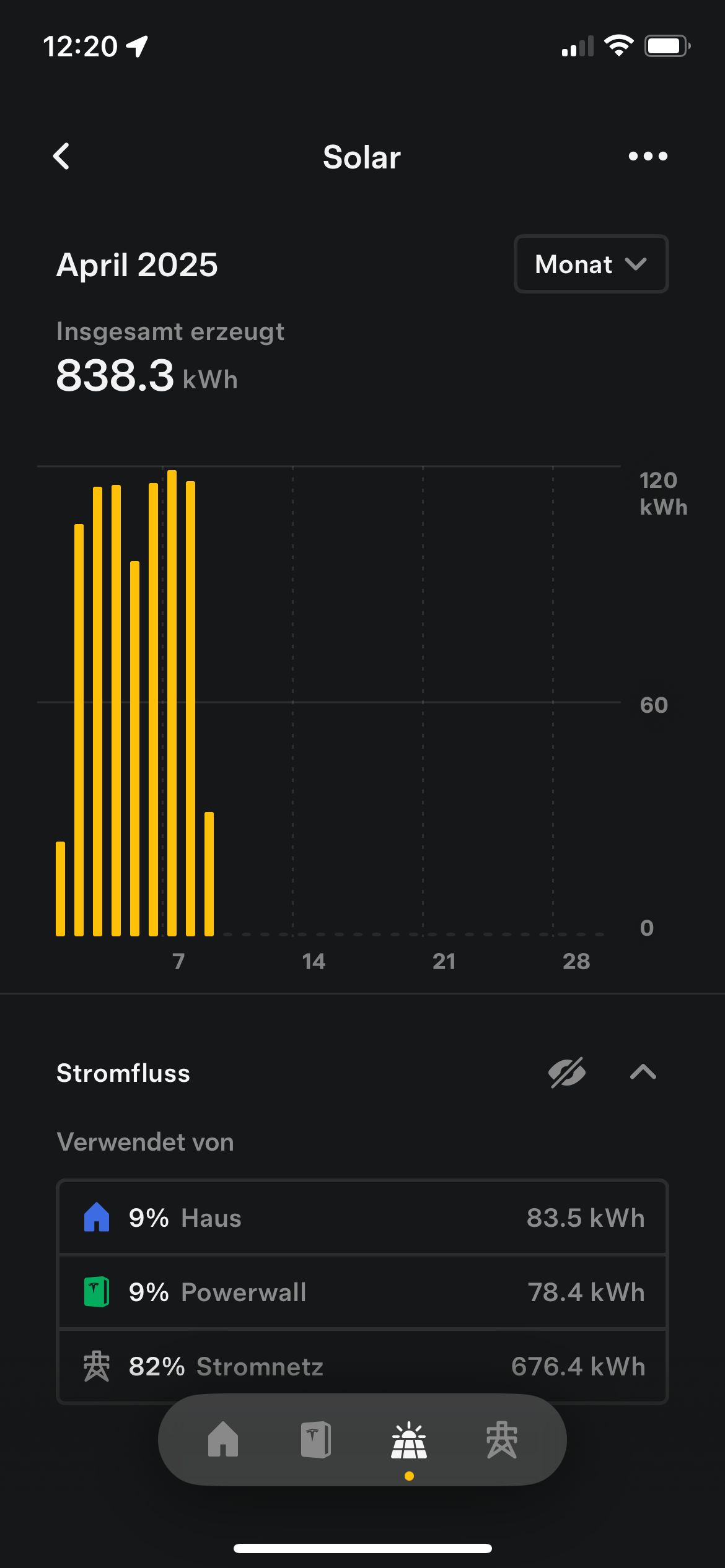

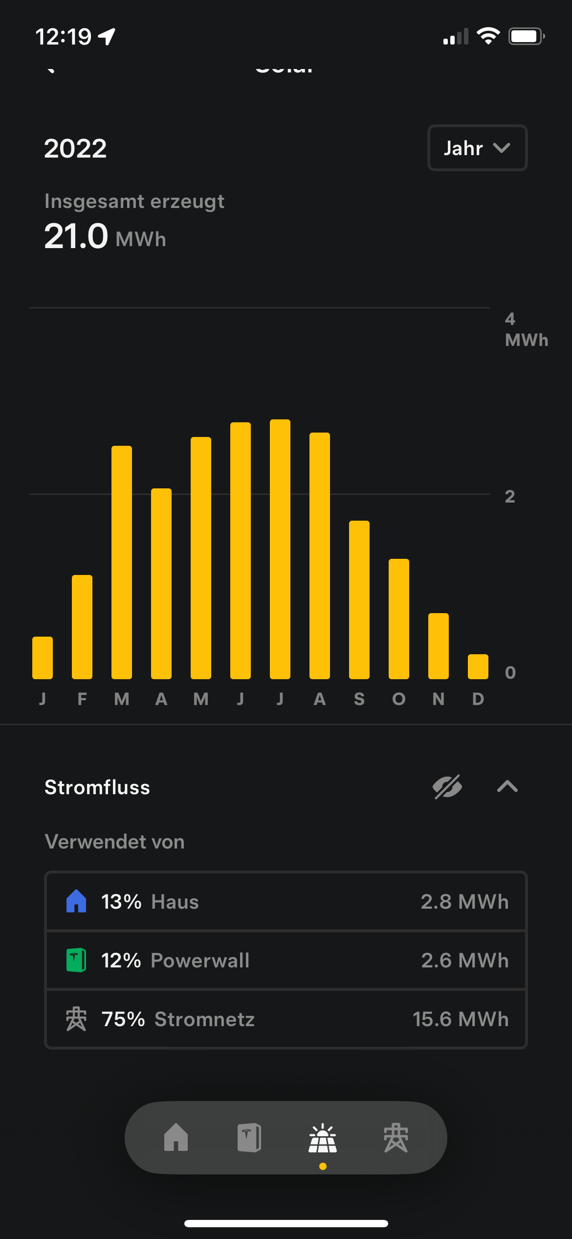

Neronomicon schrieb:
Es ist zumindest bei Anlagen ohne künstlichen Flaschenhals, wie z.B. der 800 Watt Wechselrichter so der Fall.
Schau dir die Produktion unserer Anlage an.
Es war sogar der März 2022 richtig gut, weil ungewöhnlich viele Sonnentage.
Eine PV Platte mag natürlich Sonne.
Aber sie mag es auch kühl.
Deshalb erreicht man jetzt bereits im April fast die maximale Leistung einer Tagesproduktion.
Der Tag ist zwar nicht ganz so lange wie im Juni oder Juli.
Dafür sind die Temperaturen kühler.
Es wird daher zwar etwas kürzer produziert, dafür aber mit mehr Leistung, als im Hochsommer.
