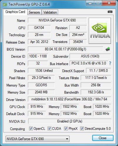

GPU-Z zeigt Dir 4 aktive GPUs mit Crossfire unten an (da wo in meinem Beispielbild SLI steht)?

Du hast CF im Treiber aktiviert?
Und ich würde ja Ingame den Afterburner zum Beobachten benutzen und nicht gpu-Z
Im Fenstermodus funktionert CF nämlich nicht.
Ja also GPU-Z sagt mir Crossfire enabled (4GPUs)
