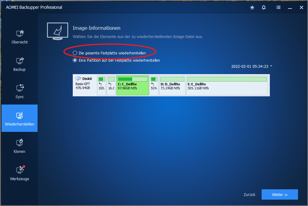

Hast du von der kompletten Platte ein Image erstellt? Dann spiele das zurück und zwar richtig.
Dabei entstehen dann auch keine zwei ESP Partitionen und MSR und ESP Partitionen dürfen auch nicht vertauscht werden. Wenn AOMEI das macht, dann ist das ein Fehler und kann schon ein Grund sein, warum Windows nicht bootet.

Wurde beim Image-Wiederherstellen versucht die ganze Festplatte wiederherzustellen?

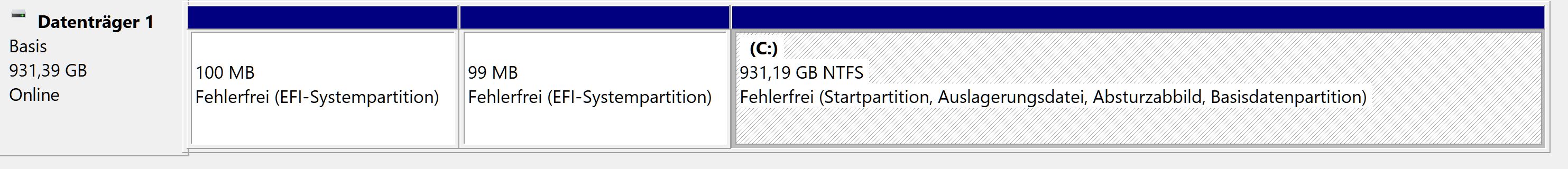

Ich hatte ja über die Win-CD diese eine, von den beiden, ESP gelöscht und anschließend die Anweisungen über CMD vorgenommen. Da nun selbst im BIOS die Partition nicht mehr erkannt wurde, dacht ich mir, ich versuche es noch ein einziges mal. Da ich müse war, habe ich das Backup so angegeben, dass der PC bei Fertigstellung herunterfährt und mich ne Std. aufs Ohr gelegt. Ich schalte eben den PC ein und alles, wirklich alles ist wieder da. 😃
Vielen, vielen Dank an alle die mir geholfen haben. Ihr könnt Euch nicht im geringsten vorstellen, was eine Neuinstallation bedeutet hätte. Gott, ist mir ein Stein vom Herzen gefallen. :volllol:
Seltsam ist nur, ich habe immer noch 2 EFI Partitionen. Ist das jetzt normal oder nicht? Soll ich da ein von löschen und zusammenführen?
Ah, ich hab da gerad was gefunden....
2 EFI Partionen
Reaktionen: Fusionator
Normal natürlich nicht und von löschen und zusammenführen würde ich auch die finger lassen.
Außer du weißt welche davon gelöscht werden kann.

Also im Prinzip ein Bedienfehler in Verbindung mit schlechter Programmierung. Sowas dürfte vom Programm gar nicht zugelassen werden.
Ich würde mich einfach darauf beschränken, den Datenträger zu sichern. Ich weiß aber nicht, wie das mit den inkrementellen sicherungen gehandhabt wird, aber auch das sollte für einen kompletten Datenträger ohne Probleme möglich sein.
Bei dir passt ja trotzdem das Backup nicht, denn die RE-Partition ist nicht vorhanden.
Wenn du damit leben kannst lass es so. Irgendwann erstellt ein Windows Funktionsupdate die vermutlich eh neu.
Ansonsten empfehle ich eine Windows Neuinstallation mit anschließendem Ersetzen der C: Partition.
Dann hättest du ein sauberes Layout und trotzdem deine alte Installation. Davon würde ich dann mal ein komplettes Image ziehen und in Zukunft auch komplett wieder zurückspielen, damit solche "Doppelpartitionen" nicht mehr entstehen. Sowas sehe ich echt zum ersten Mal 🤦‍♂️
